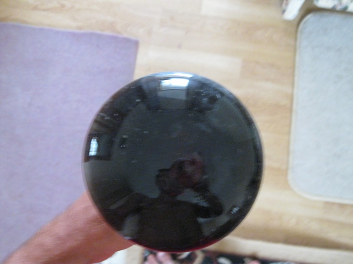

СообщениеДобавлено: Чт авг 02, 2012 15:00:43
Рейтинг сообщений: 3
Зарегистрирован: Ср янв 04, 2012 15:49:40
Сообщений: 184
подскажите, а эта лампа пойдёт для засвечиваний, может кто пробовал.
нигде не могу найти на неё инфу, а засвечивать не пробовал, не где не могу найти фоторезист :))) , просто хотел сделать установку для засвечивания, пока не куплю фоторизист.

СообщениеДобавлено: Чт авг 02, 2012 15:10:48
Рейтинг сообщений: 4
Зарегистрирован: Вс май 09, 2010 19:14:50
Сообщений: 784
Откуда: Кемеровская обл. Новокузнецкий район
Если я не ошибаюсь это инфракрасная лампа, она не пойдет для фоторезистора, т.к спектр свечения не тот. Вам нужен ультрафиолетовый источник.
