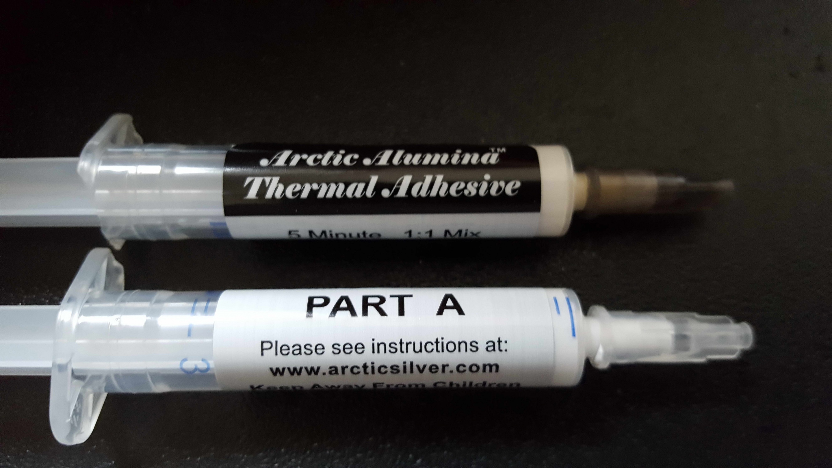

Скажите, кто как решил проблему с радиатором на драйвере TMC2100, у него же радиатор клеится с нижней стороны. Впаивать этот модуль проблематично, так как толщина радиатора великовата, ставить тонкую пластинку не вариант. Остается только поднимать весь модуль на разъемах. Кроме того вы тут писали что греется жутко вроде.
А ты приклей сверху, а снизу на МС алюминиевую пластину.
Я еще не занимался этим вопросом, но думаю, можно разъемы в модуль впаять с обратной стороны, чтобы микросхема оказалась внизу. Тогда проблем с радиатором не будет. Правда, при этом возникнет две новых проблемы: модуль перестанет быть унифицированным и придется переделывать основную печатку.

Я сделал проще, так как производитель сделал плату так, чтобы радиатор клеился не на микросхему а на печатную плату, то я так и сделал. Приклеил радиатор двухкомпонентной термопастой и все.
Что за паста, где взял?

mial Знакомый занимается производством светодиодных светильников, у него купил за 200р. Я подобную на али и ебае видел.

mial писал(а):
Я эпоксидку пятиминутку смешивал с термопастой КПТ-8 или подобной 1:1 и на нее клеил
радиаторы на драйверы. По консистенции получается как жевачка, да и функции свои выполняет.
Если че то я этого не советовал :)))

Хмммм. Этот клей как раз и пахнет 5 минутной эпоксидной. :solder:
UPD Поменял драйверок на TMC2100, могу определенно сказать что не жалею о потраченных денег. Греется с родным радиатором градусов до 60, комплектный радиатор конечно не о чем, но думаю жить будет.
