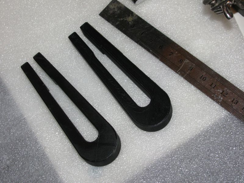

Не нравилось мне, что при зажиме платы с фотошаблоном между стеклами обычными канцелярскими зажимами, стекла в середине отходят от платы и не прижимают шаблон. Поэтому намоделил и напечатал прищепки для зажима всего бутерброда за поля платы.
Результатом доволен.
Вот так:
Прищепка рассчитана на стекла 4мм и текстолит 1.5мм.
https://drive.google.com/file/d/0BwY4IM ... sp=sharing
