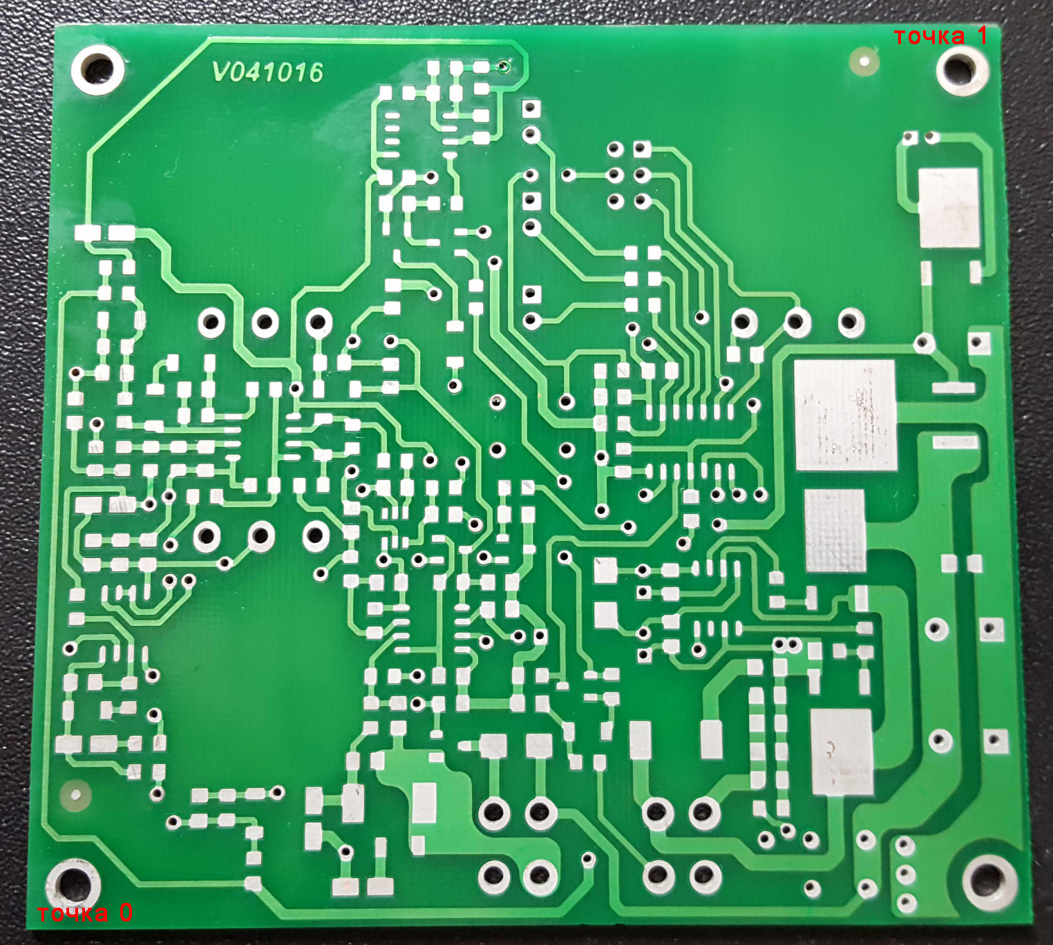

mial
А переходы специально оставил открытыми?

Ruzik писал(а):
mial
Они закрыты, просто маской не заполнены.
Погонял установку с новой платой. В общем фигня какая то, не пойму. При питании чисто от платы, в окне ошибок программы постоянно идет счет. За одну засветку 15-30 ошибок. Причем на самой экспонируемой плате это ни как не отображается. Ошибок тем больше, чем хуже кабель. Переключил питание хаба и фтшки и соответственно проца, так как 3.3 вольта берется с фтшки, на юсби. Все пришло в норму, ошибок нет, даже после нескольких часов простоя. Почему такая ерунда, не пойму. Питание чистое... В общем оставил пока с питанием от юсби, камера питается от набортных 5 вольт и проблем с этим ни каких нет.
А земли случайно не разорваны?

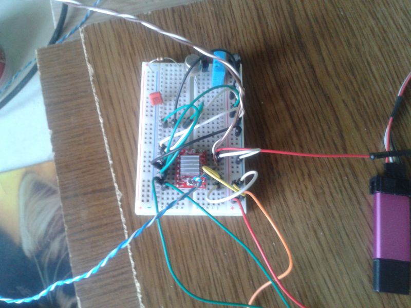

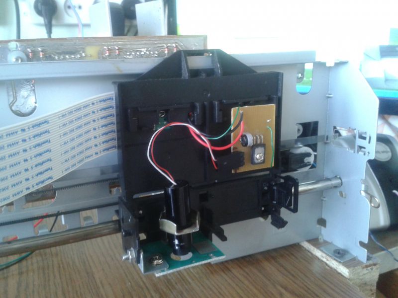

СообщениеДобавлено: Вс окт 09, 2016 21:19:12
Зарегистрирован: Пт дек 18, 2009 15:03:42
Сообщений: 4
Не один день и даже не один месяц прошел с момента моего первого знакомства с данным проектом и вот мой экземпляр обрел жизнь :)
Огромная благодарность автору и всем кто внес вклад в совершенствование аппарата.
Теперь дело за малым - устранять проблемы.
Вот так выглядит моя плата управления:
Плата без преобразователя уровней для RS232, без USB хаба (не планирую использование камеры). Но поставил USB для контроллера.
В качестве драйверов я использовал две L298.
Одна для управления двигателем каретки, вторая управляет шаговым двигателем. Первая проблема с управлением шагового двигателя - ток регулируеться резисторами. Чтоб все время наладки не перепаивать резисторы, временно в качестве драйвера использую A4988 (все на соплях).
Каретка вышла простой и легкой, и это не благодаря моему гению - просто не поставил камеру. В будущем я не планирую ее использовать.
Первые ошибки:
1. Неправильно поставил разем для шлейфа, в результате он немного перекошен, и в плате появились не запланированные отверстия для крепления.
2. Все таки в качестве драйвера шагового двигателя лучше использовать A4988.
3. Питание двигателя каретки пересадить на другую линию, или, что лучше, поставить концевики для каретки. На данный момент питание двигателя каретки также питает весь контроллер, и при не запланированном достижении края кареткой контроллер зависает.
Первая проблема: Не работала установка скорости движения каретки. Помог правильный файл конфигурации.
P.S. HDLI v57 FW v36
А что будет вместо камеры, верней с помощью чего будет устанавливаться плата?

Ruzik Если планируются только одностороннии платы эт не проблема. Включил лазер на мин. мощность, подвел куда надо. Обнулил координаты и вперед. С 2х сторонней сложней, но опять же, если точности ювелирной не надо, можно тоже по лазеру привязаться.

Ruzik Вместо камеры планирую привязываться по лазеру включая его на минимальную мощность. Метализацию не использую, и вряд ли буду когда-нибудь в домашни условиях использовать, а точность для простых переходных при таком подходе достаточна.
mial Да Вы гуру уважаемый, прям в точку 8)
П.С. На будущее есть задумка использовать вращающуюся каретку. Там прибавляются свои проблемы, но зато механика более износоустойчива.

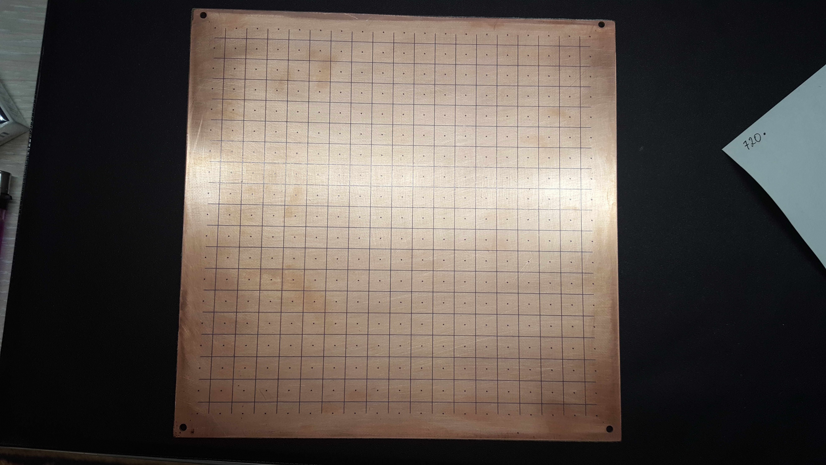

Рейтинг сообщений: 443
Зарегистрирован: Пт окт 31, 2014 18:38:30
Сообщений: 1056
Откуда: Ростов-на-Дону
Тут еще учтите что отверстие и паз под штифты делались на том же чпу что и платы сверлит. Возможно что неточности взаимно складываются. Кстати у кого нибудь есть мнение почему уводит влево ? Эта же часть привязана к энкодеру и не должно быть такого.
Я наверное завтра просверлю на куске текстолита 150х150мм отверстий по периметру, сверю диагонали по камере и попробую засветить их.
UPD Собственно это то о чем писал mial, надо установку подогнать под имеющийся чпу.
UPD2 Насверлил сегодня такой шаблон. И потом засветил его. Отверстия 0,3мм , пятаки 0,6мм. Короче по оси Y на расстоянии 180мм от нулевой точки погрешность составила 0,250мм а по оси X - 0,26мм .
В общем подстроил коэффициенты как на картинке и все стало нормально. Если ориентироваться по цифрам координат, то все совпадает практически идеально.
Так что смещение пятаков вправо было следствием совокупности ошибок исполнения станка, ленты энкодера и винта швп.
Смою с тестовой платы фоторезист, накатаю по новой и засвечу. Сразу будет видно как точность повысится. По крайней мере я на это надеюсь.

urez83 я тебе скажу еще такую ерунду, точность зависит еще от температуры в помещении. Особенно заметно на длинных платах. На 150 мм может быть уход на 2-3 отсчета энкодера. Я частенько подгоняю по текущей плате. Прогоняю по всем 4 реперам и если нужно вношу небольшую коррекцию.
