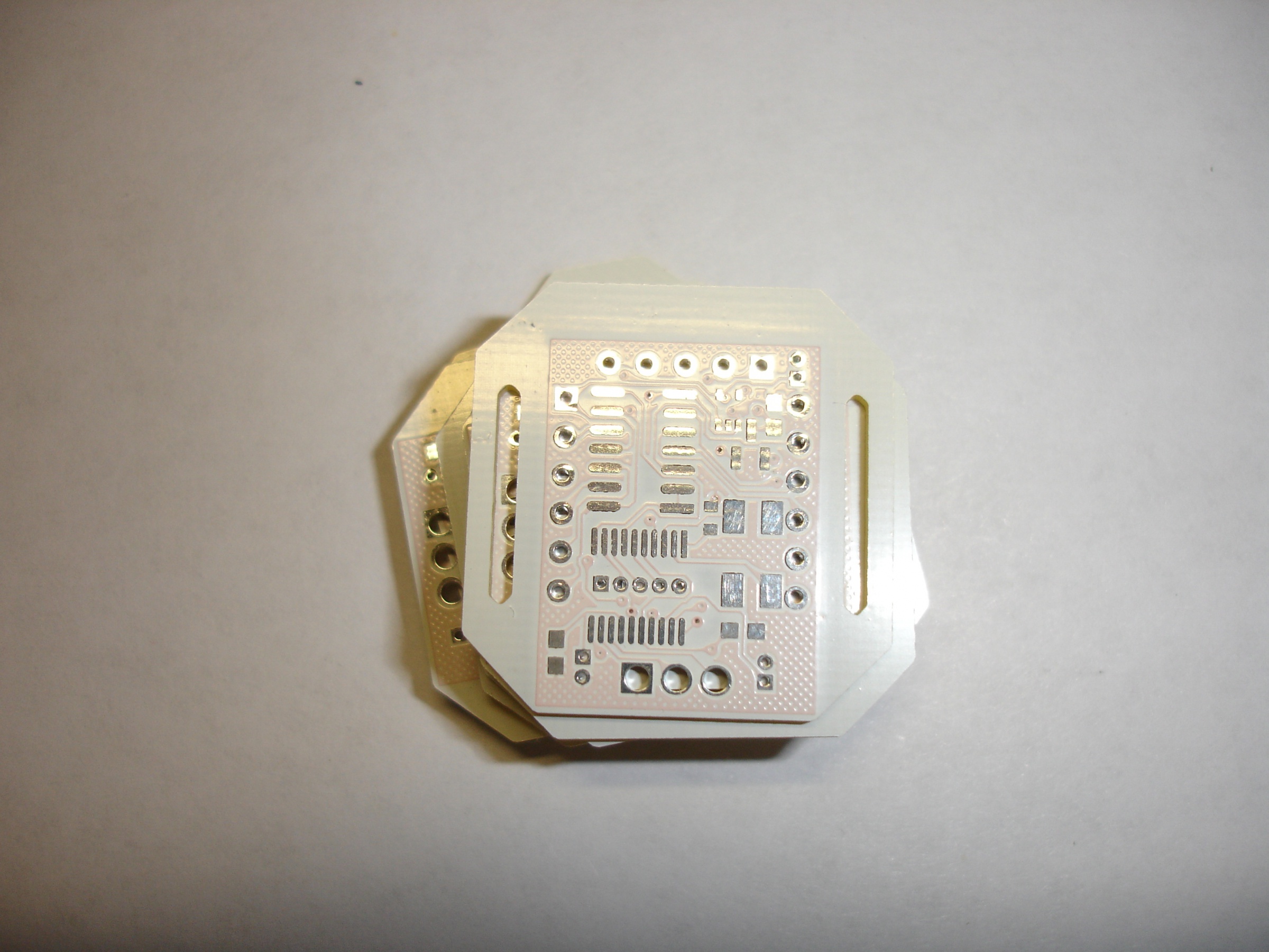

SDimok писал(а):
Плывет только по Х ?
По Х больше, но и по Y тоже смещение бывает. И хрен его знает где конкретно ошибка, в станке или в установке. Это не глобально, бывает несколько раз ничего не правишь, а бывает наоборот каждый день немного подправляешь.
smarcop на этой установке все равно совмещение лучше получается. Во всяком случае я делал платку, и там часть отверстий была с пояском 0.2 мм, все отлично получилось.
То, что без принтерной каретки лучше, я и не сомневаюсь. Тем более, с 180lpi. Вопрос лишь насколько. Вот у показанных тобой плат какой размер? Похоже длина\ширина примерно со спичку или чуть больше? Есть у меня подозрения, что и на принтерной каретке можно 0.2-0.3 пояски получать. Я пробовать пока не рисковал (времени, если что не так пойдёт, жалко), но заметил, что на крошечных платках совмещения практически идеальные. Другое дело платы большие. У меня вот на очереди платы в 250 мм. шириной - внутренне несколько содрогаюсь о том какие совмещения там получатся.
Там 8 угольный контур 30х30, но ты не забывай что их на заготовке было 9 штук, 3х3 с зазором 4 мм. Реально получалось около 100х100 мм.

А у меня таки после корректировки по X и Y, на поле размером 180х180мм, все получилось замечательно. Самые удаленные отверстия диаметром 0,3мм отстают от краев падов диаметром 0,6мм не менее чем на 0,1мм. Считаю что это достаточно точно для самопальной установки без сверхточных механических частей и сложного ПО.
Я делал на поле 250 мм, все хорошо. Не без смещения конечно, но в пределах допуска. И я с тобой согласен, требовать большего от этого тандема самопал плюс самопал станок смысла нет.

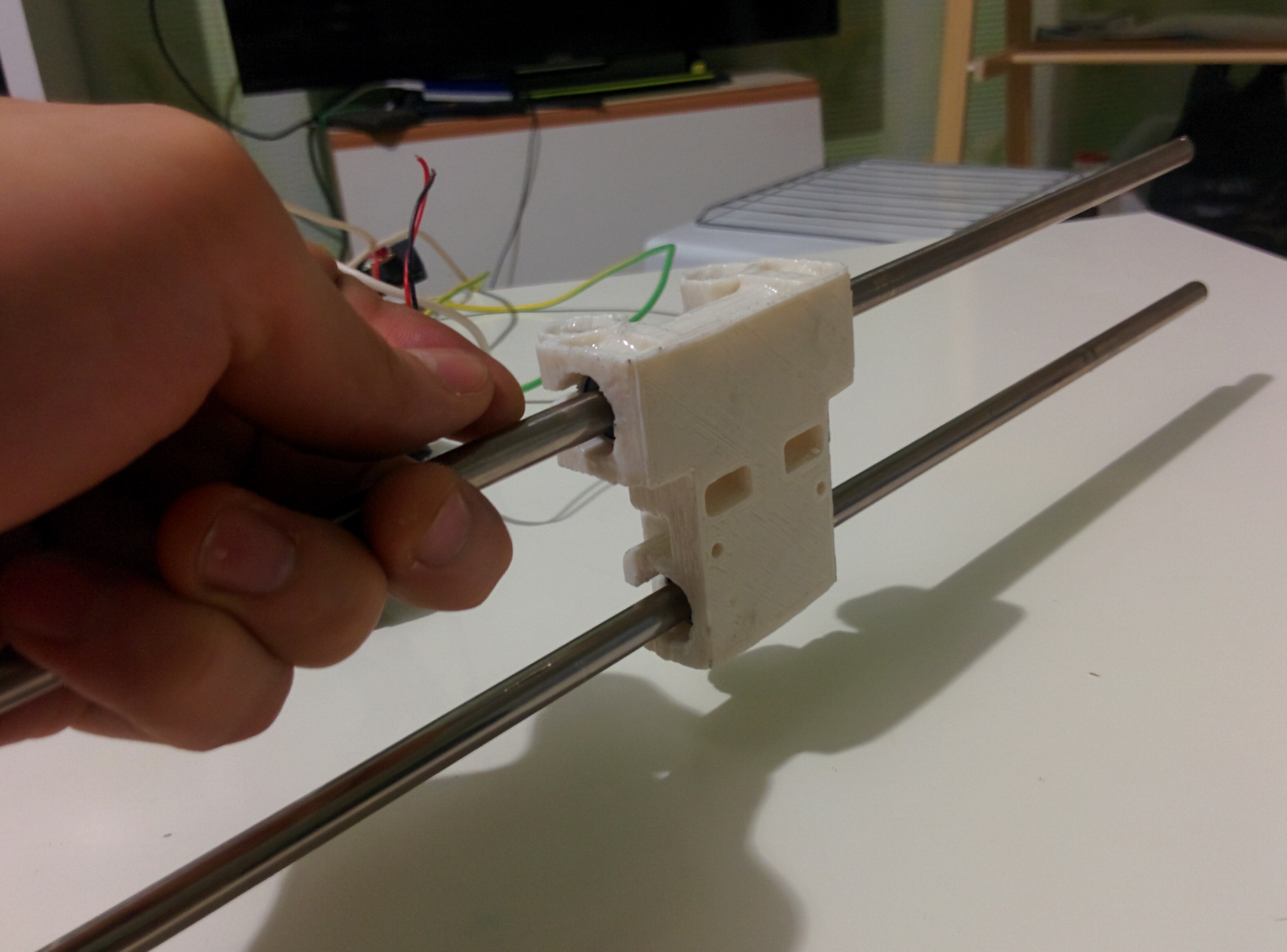

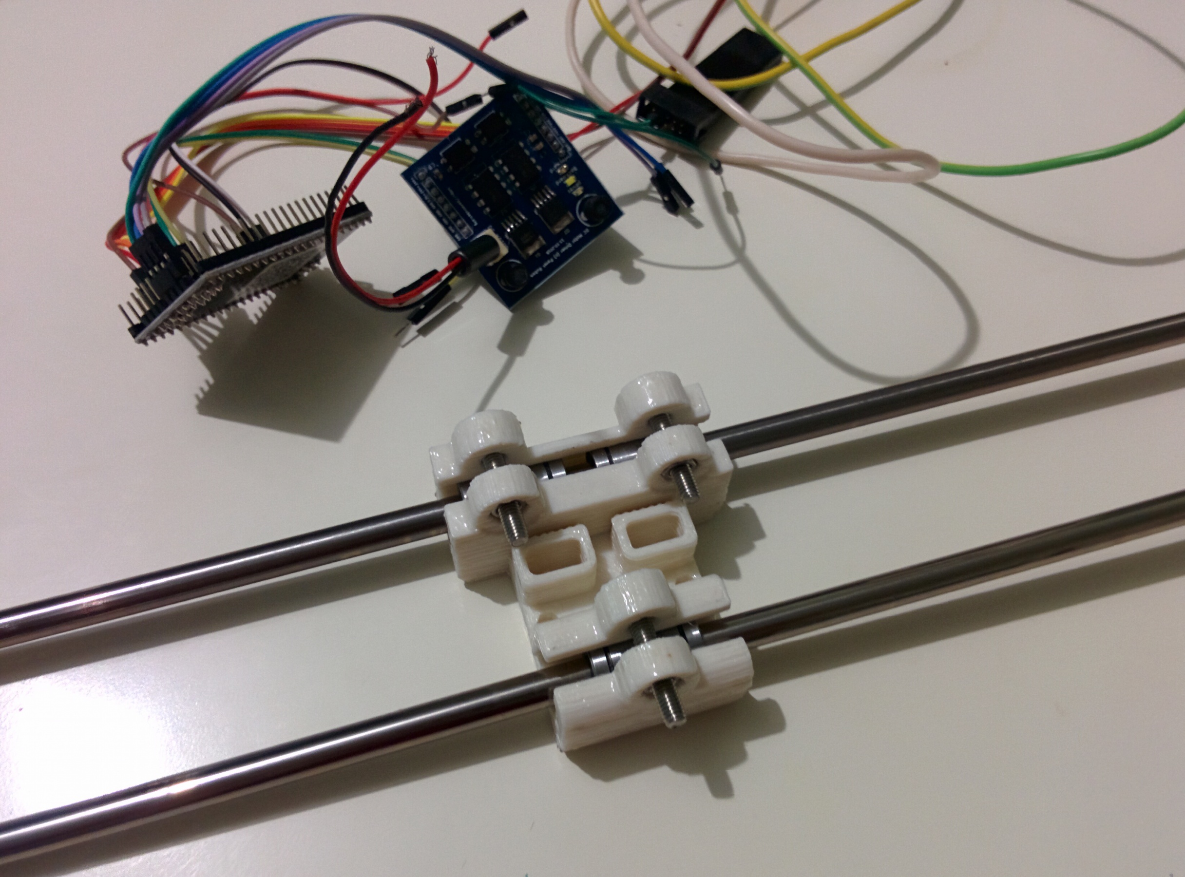

переделал себе драйвер картеки, работает нормально вроде
взял из принтеров две оси 8мм и напечатал на 3д принтере карретку, 3д принтер еще настраивать и настраивать, но в целом конструкция удалась
Промазал пластмаску дихлорэтаном, для прочности, ездиет вроде свободно, люфтов не замечал.

lee, а почему винты с гайками на каретке не пластиковые? Всяко легче было бы.

Согласен, но пока для меня это не приоритет, есть много чего в контексте этого станка что еще сделать надо, потом думаю потестирую и буду допиливать, на принтере гайки печать как-то сомнительно, у меня пока еще проблемы с ним, из основных - abs ведет при больших деталях (температуру кроватки до 115 поднимал, сам станок стараюсь повыше держать, единственное приделал туда вентилятор для bridges, так когда вентилятор начинает работать то все еще хуже становится). Печатаю на стекле, пробовал клей и лак. Есть каптон лента, надо будет ей стекло проклеить и потестить, принтер reprap prusa i3. От туалетной крышки мб подойдут, я как раз такими катодную штангу для гальваники делал.
Спасибо за идею
