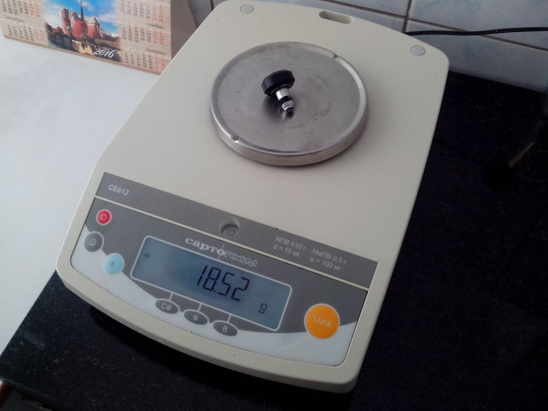

smacorp писал(а):
SDimok писал(а):
Могу для пробы одно колесо в сборе взвесить.
Если не затруднит, было бы замечательно!

smarcop не надо бояться большого веса каретки. У меня каретка довольно тяжелая, 4 колеса в каждом по 2 подшипника, стальные болты, гайки, 2 эксцентрика. Плюс сама пластина из 3 мм дюраля. Я взвешивал ее, но честно говоря забыл сколько там получилось. За 150 грамм точно. Тем не менее она прекрасно ездит, выбег с драйвером urez83 небольшой. Меньше чем на принтерной с драйвером от автора проекта. Надо ставить, я думаю все прекрасно будет работать. :)
