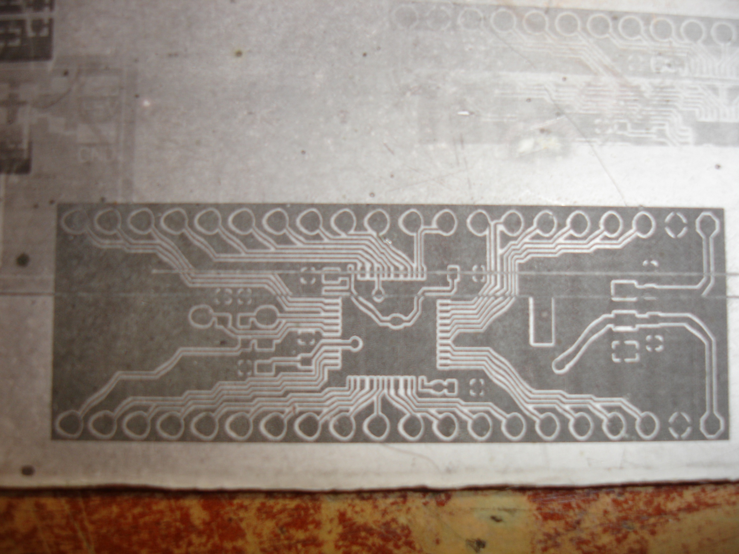

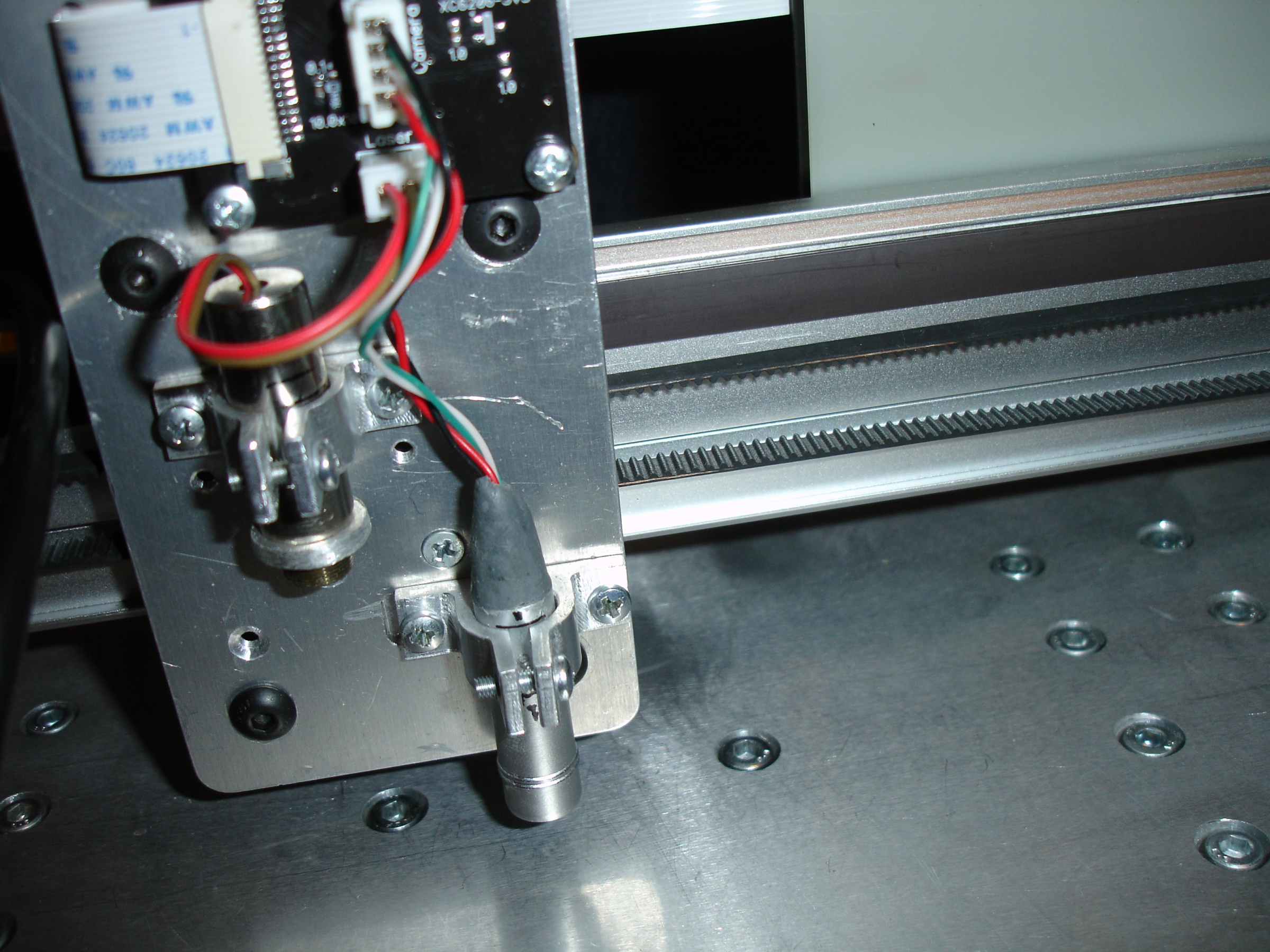

Сегодня прикошачил магнитную ленту и магнитный энкодер. Все вроде бы и хорошо, но лента что есть у меня в наличии не подошла к этому сенсору. Размер держит четко, если отметить точку на термобумаге, то как бы я не гонял каретку, она всегда возвращается четко на точку. То есть пропусков импульсов нет, да и по линейки проверял, размер правильный. Это что касается общего размера. А вот локально скачет. Видимо на разных шагах энкодера, разная ширина импульса. Из-за этого круглые пады стали каплевидными. В общем пока полная хрень. Буду искать родную ленту для этих сенсоров, с 2 мм. полосками.
Закрепил его так
На профиле MakerSlide магнитная лента встала как родная :)
А вот так оно печатает. :shock:

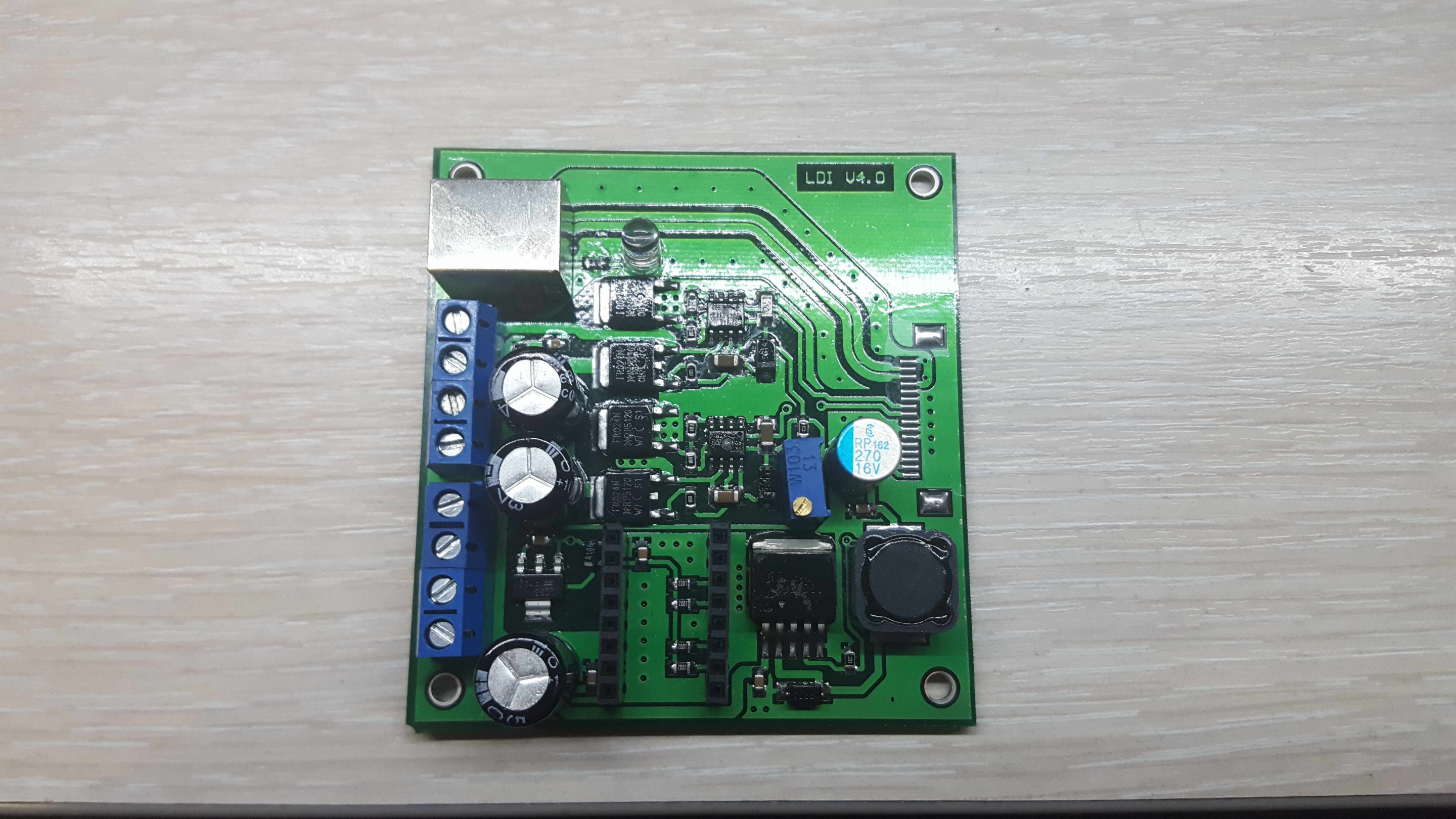

А почему платку на каретке переделал? Она была синего цвета.
Решил все же попробовать перенести на каретку usb хаб, контроллер, ftdi и драйвер лазера. Питание всех 5 вольтовых устройств от преобразователя на MP2307. Плату с драйверами шаговика и мотора уже вытравил.
Питание сенсора 5 вольт, на синей было 3.3 вольта. Можно конечно было и не делать, а на синей поставить перемычку. Но все равно делал платку для сенсора, заодно и эту забабахал. :))
