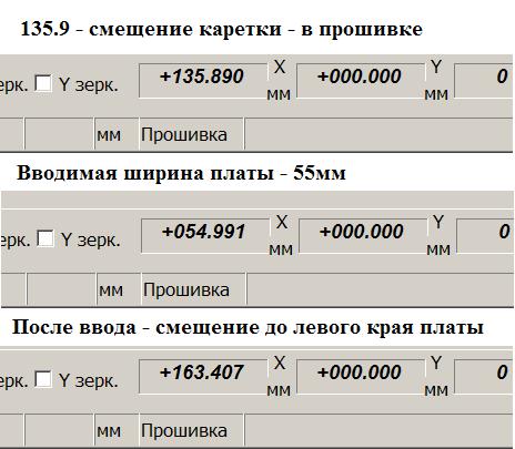

Вроде закончил установку, но боевое крещение она будет проходить на следующей неделе - она на работе, а я в отпуске. Ввод с клавиатуры работает, как и ожидал.
Давайте вспомним, для чего изначально была заложена камера в этой установке? А заложена она была для возможности удобно устанавливать начальную точку отсчёта координат. Использование камеры давало возможность иметь разные способы крепления платы к столу в любом его месте. Но использование камеры имеет и недостатки: увеличение подвижной массы каретки, необходимость тянуть USB интерфейс через шлейф каретки, необходимость иметь второй USB интерфейс для камеры или USB хаб, необходимость иметь подходящую оптику для получения нормального увеличения и естественно крепление камеры на каретке. Кроме того, камера денег стоит. А ещё вспомните начало темы с обсуждениями выбора камеры и оптики под неё, с проблемами её работы через шлейф. Применение камеры для других сопутствующих технологических задач на установке не запрещено. Но для станка, работающего с большой точностью, камера это костыль. Я свою установку делал из расчёта возможного отказа от камеры и мне это удалось.
Я уже описывал свою конструкцию и выкладывал несколько фоток, но сейчас повторюсь и добавлю ещё пару картинок. Моя установка сделана на базе принтера Canon IP1000. От него используется корпус, шасси с кареткой и БП. Рабочий стол двигается на мебельных направляющих, перемещается шаговым двигателем через ременную передачу, взятые от сканера. Плата на столе крепится на двух штифтах, установленных вдоль оси Y, расположенной вдоль оси симметрии стола. Ближний штифт фиксированный, дальний перемещается в пазу. Такое крепление позволяет при изготовлении двухсторонних плат получать полное совпадение сторон при размещении платы симметрично относительно оси между штифтами. Для точной и однообразной установки координаты Y=0 я использую оптопару. Первая строка проходит на пару мм выше штифта. Для точной установки координаты Х нужно иметь точное начальное положение каретки. Таких есть два - левый и правый упор. В принтерах каретка обычно паркуется справа. У меня тоже. Зная точное смещение каретки от оси симметрии стола до правого упора можно точно вычислять требуемое смещение до левого края платы. У меня это 135.9мм. Данное значение используется в модифицированной прошивке.
Так как программа HLDI не умеет работать по такому алгоритму, то я ввожу ширину платы в установку с дополнительной клавиатуры, а прошивка сама вычисляет требуемое смещение до левого края платы. Алгоритм работы следующий:
1) Включаем установку, подключаем к ПК.
2) Запускаем программу, загружаем гербер. Внизу видим размеры платы.
3) Устанавливаем заготовку, паркуем стол, загоняем каретку вправо до упора.
4) В программе через окно работы с камерой сбрасываем координаты. Смещения для камеры должны быть равны 0. Если нажать кнопку ввода, то в поле координаты Х в окне программы отобразится базовое смещение каретки относительно оси симметрии стола.
5) С помощью клавиатуры вводим ширину платы в мм. Во время занесения вводимое значение отображается в поле координаты Х в окне программы. Затем нажимаем кнопку ввода, в поле координаты Х получаем смещение каретки относительно левой стороны платы.
6) Начинаем процесс экспонирования.
Камеры нет и её недостатков тоже. По крайней мере сейчас появилась альтернатива.

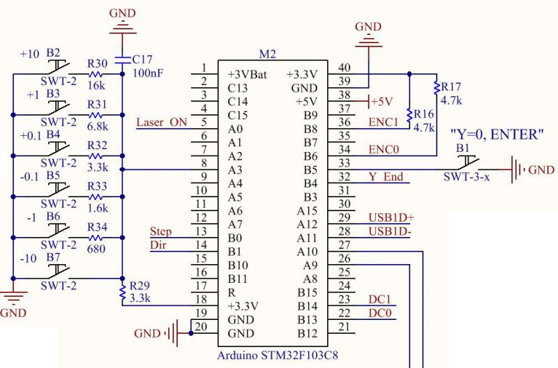

Для ввода ширины платы я использую клавиатуру на 6 кнопок для инкремента/декремента на 0.1мм, 1мм или 10мм. Применение такой клавиатуры в моём случае обусловлено конструкцией самого принтера. Но никто не запрещает применить полноценную цифровую клавиатуру на 10 кнопок с соответствующей правкой исходников прошивки. Но даже сейчас ввод занимает около 10с, так как авто инкремент/декремент производится с интервалом 0.5с. Клавиатура крепится на верхней снимаемой части корпуса, поэтому для упрощения и удешевления конструкции с минимальными изменениями в уже имеющемся железе я использовал ввод через вход АЦП. Для этого на кнопках стоят разные резисторы, которые при замыкании кнопки образуют разные делители напряжения. Это позволяет подключать любое число кнопок всего по двум проводам. Ниже показан фрагмент схемы с подключением дополнительных компонентов - оптопары, кнопки и клавиатуры.
Прилагаю модифицированные исходники прошивки. Так же я поправил структуру самого проекта для приведения его к более "каноническому" виду. Теперь с ним работать удобнее. Короткое нажатие на кнопку ввода приводит к парковке стола, длинное - к занесению введённой ширины платы.
