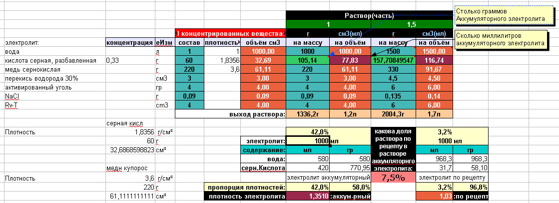

и ещё 1 момент меня смущает... из инструкции:
5.1. Ванну на 2/З объема наполняют деионизированной или дистиллированной холодной водой и осторожно, при перемешивании добавляют серную кислоту. Потом раствор нагревают до 80 °С и небольшими порциями добавляют сернокислую медь. После растворения объем раствора водой доводят до рабочего уровня.
то есть что получается из рассчёта приготовления 1 л. раствора:
2\3 объёма = 0,6666667 л + 0,03269 л (<60гр> [url=http://ru.wikipedia.org/wiki/Серная_кислота]при плотностисерной кислоты 1,8356 г/см³[/url] ) + 0,0611111(<220гр>[url=http://ru.wikipedia.org/wiki/Сульфат_меди(II)]при плотности Медного Купороса 3,60 г/см³[/url])=760,46 см³ + доливаем до рассчётного объёма воды=240см³
эту добавленную воду в растворах кто ни будь учитывал ?

по раствору у меня получились такие рассчёты(почему то по кислоте не связуха, она у вас 35%-я была ?)
рассчёты в аттаче
Комментарий к файлу: Рассчёты
0.jpg [148.63 KiB]
СообщениеДобавлено: Пн апр 09, 2012 14:31:58
Зарегистрирован: Вт янв 24, 2012 21:53:47
Сообщений: 36
Откуда: Ростов-на-Дону
Там же в рецепте нигде не указано количество воды.
Просто необходимо внести нужное количество всех реактивов, а затем дополнить водой до объема ванны, вы должны вычислять количество веществ исходя из объема готового электролита.
Я использовал сернокислый электролит, плотность я не мерил, а принял 1.26 и рассчитывал как 33% кажется.
А вобще я уже 2 раза доливал по ~150 г. воды и свойства электролита не изменились.

СообщениеДобавлено: Пн апр 09, 2012 20:23:08
Рейтинг сообщений: 171
Зарегистрирован: Вт сен 23, 2008 19:36:10
Сообщений: 538
Откуда: Магнитогорск
mial писал(а):
psychos
Не парьтесь вы с этими расчетами. Ведь все же просто. Растворяете все компоненты в 600 мл. воды, затем просто добавляете воды до уровня 1 литр.
В общем, пришел с работы, поел, по пил, потупил, достал учебник математики и физики для средних классов, повозился с пропорциями....
Основная цель была вычислить нужное количество аккумуляторного электролита, произвольной плотности, которое будет добавляться в раствор заместо концентрированной серной кислоты.
В результате получились следующие результаты (в блоке Раствор(часть) приведены объёмы в пересчёте на аккумуляторный электролит) во вложении рассчёты для 33,35,42% электролитов
