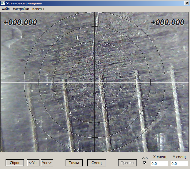

Отчитаюсь, первый опыт по поиску компонентов, WEB камера, которую покупал чтобы за 3D принтером наблюдать оказалась микроскопом :)))
Безо всяких переделок фокусируется ну в очень широких пределах, вот картинка миллиметровой шкалы штанген циркуля, один минус расстояние до камеры миллиметров 5:
Из плюсов камера работает без драйверов, а значит и в линуксе тоже, думал за такие деньги полное гэ, а оказалась интересной вещицей, сама камера: http://technopoint.ru/product/87d10690757030b1/veb-kamera-ritmix-rvc-025m-sale/
И это не шибко хорошо - читаем.
