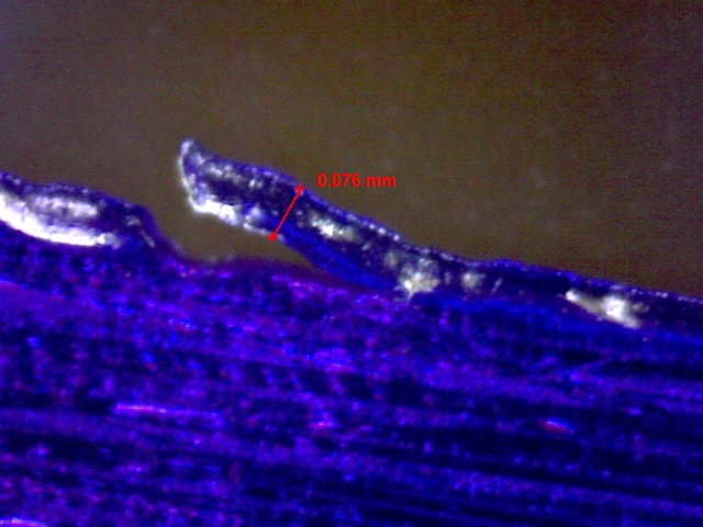

Сегодня весь день потратил на опыты и поиски истины. Возможно, причину нашел.
Изначально изготовил 6 маленьких платок модулей и приготовил растворы, все как обычно.
Указанный эффект разрушения дорожек получился только на предпоследней плате модуля. На остальных он проявился в незначительной степени, везде по-разному.
Посмотрите на рис. Все дело в плохом качестве подготовки поверхности: шкурка видимо довольно крупнозернистая и формирует на меди глубокие и микроострые борозды. Накатываю всегда ламинатором, усилие прижима довольно большое и пленка фоторезиста просто нарезается укладываясь в эти борозды. Если особо не повезло и борозды параллельны дорожке, то пузырьки при травлении запросто откалывают кусочки фоторезиста с краев дорожки делая доступным для травителя продвижение вперед по мере отодвигания пузырьками начального куска. Чуть "лучше" ситуация, если борозды перпендикулярны дорожке: здесь волоску сложно образоваться но зато травителю открыт путь внутрь дорожки что приводит к офигенному боковому подтраву.
Сразу ринулся в тех данные на ORDYL350 и обнаружил ограничение: при зашкуривании поверхности производитель допускает глубину борозды не более 3мкм, или применять химическое пассивирование. Надо ж так было вляпаться в эту проблему...
Ситуация эта особо обостряется на дорогах менее 0,3мм - я долго не мог понять откуда у меня такой боковой подтрав (аж в 2 раза). TQFP-64 с шагом 0.5мм всегда получались на пределе...

Также удалось обнаружить, что добавление соли в персульфат несколько ухудшает качество травления увеличивая неравномерность. Возможно это связано с тем, что медь в таких растворах покрывается коричневым налетом, который пробивается травителем по-разному по поверхности платы. Просто раствор персульфата в воде травит незначительно медленнее, зато более равномерно!
