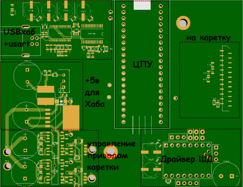

Я верно мыслю?
Каждый на своей установке(не важно каким образом приводится в движение каретка/стол, ремнями, шпилькам, ниткой, но Шаговым двигателем), для калибровки привода стола делает следующее:
1) кладём на стол эталон, допустим фотовывод 15см, на котором 2 риски 0 мм и 150.00 мм
2) камерой приезжаем в 0.
3) с счётчиком импульсов step едим в точку 150.00 (точность 10 микрон)
4) делим число импульсов(к примеру 123456/150)получаем 823,04 имп/мм и исходя из этой цифры мы осуществляем растеризацию гербера под конкретную установку, и тогда получается печатаем точка в точку строка в строку.
Верно ?
Гурру компоновки платы, подскажите, такая компоновка будет работать, хорошо будет работать? разумеется пустые полигоны зальются металлом с периодическими межслойными соединениями, которые будут заземлены.
mainBoardLabel_rk.jpg [95.27 KiB]
Не знаю, как компановка, но перед ft232 рекомендую как минимум предусмотреть места под резисторы последовательно и конденсаторы с каждой линии на землю. В моем случае без них связь сбоила... А так если не понадобятся можно не паять...
