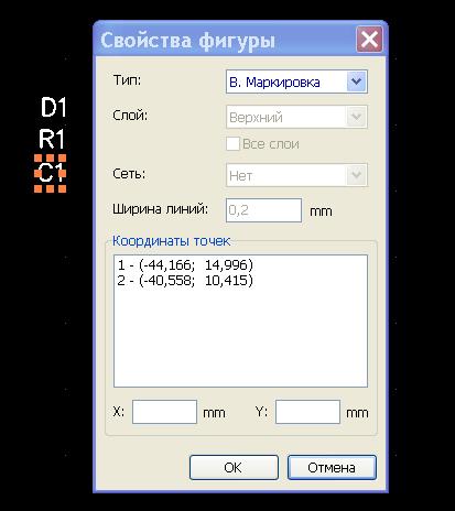

Ruzik, у него корпуса нормальные, он не мог их изменить, только через редактор. Он маркировок понаделал, а по умолчанию маркировки идут в слое Верхняя/Нижняя графика:
Теперь ему нужно выделить всё и поменять в Свойствах свои маркировки с Верхней/Нижней графики на Верхнюю/Нижнюю маркировку.

Там как оказалось шелк нарисован и слое шелка и в слое верхней графики, не заметил сразу
fsem, все верно расписал, только не я это делал, такой прислали :) Проект прилагаю, покажи плиз как перенести из верхней графики в верхнюю маркировку плиз (если бы там не было маркировки, по факту она есть)

Lecter2017
Не надо ничего там переносить, проект правильный.
Если перенести, то будешь паять по маркировке, D2 пример.

СообщениеДобавлено: Пт окт 18, 2019 16:30:51
Карма: 18
Рейтинг сообщений: 188
Зарегистрирован: Пн апр 30, 2007 18:45:36
Сообщений: 618
Откуда: Винница, ЮЗФО
Lecter2017, исправит эту мазанину трудно. Убрал надписи с контактных площадок - передвинул на чистые места, слой Верхней графики не трогал, просто его не нужно подавать. Размер убивает 177х174 мм, смотрю на плату "вода-вода", т.е. пустые места. Если есть схема, могу перетрассировать где то 120х130 мм.
И еще одно впечатление: как будь то посадочные места конвертировали с Лая. Это их манера писать на контактных площадках.
В личке гербера и исправленный по надписям файл платы.
