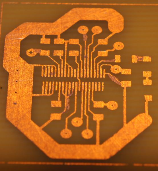

Купил принтер Canon ip7240. На нем фотошаблоны получается печатать в 2 слоя. Позициониование в направлении протягивания бумаги у него отличное, а в бок надо во второй раз аккратно положить пленку в тоже положение что и первый проход. Черный получается вообще не прозрачный. Фоторезист экспонирую лампой 8Вт с расстояния 12см. Если раньше через 5-6 минут начиналась засветка темных участков, то сейчас экспонирую 15 минут и никаких засветок.
На фото конакты на разьеме шириной 0.3мм с зазором 0.3мм.

Что то на плате косяков много, в 12-и местах подкрашивали маркером. :))

Маркером подкрашено в 4 местах. Почемуто в этих местах "отколупнулись" кусочки фоторезиста после проявления. Наверное это плохо очистил поверхность текстолита или попала пыль при накатке/проявке фоторезиста.
