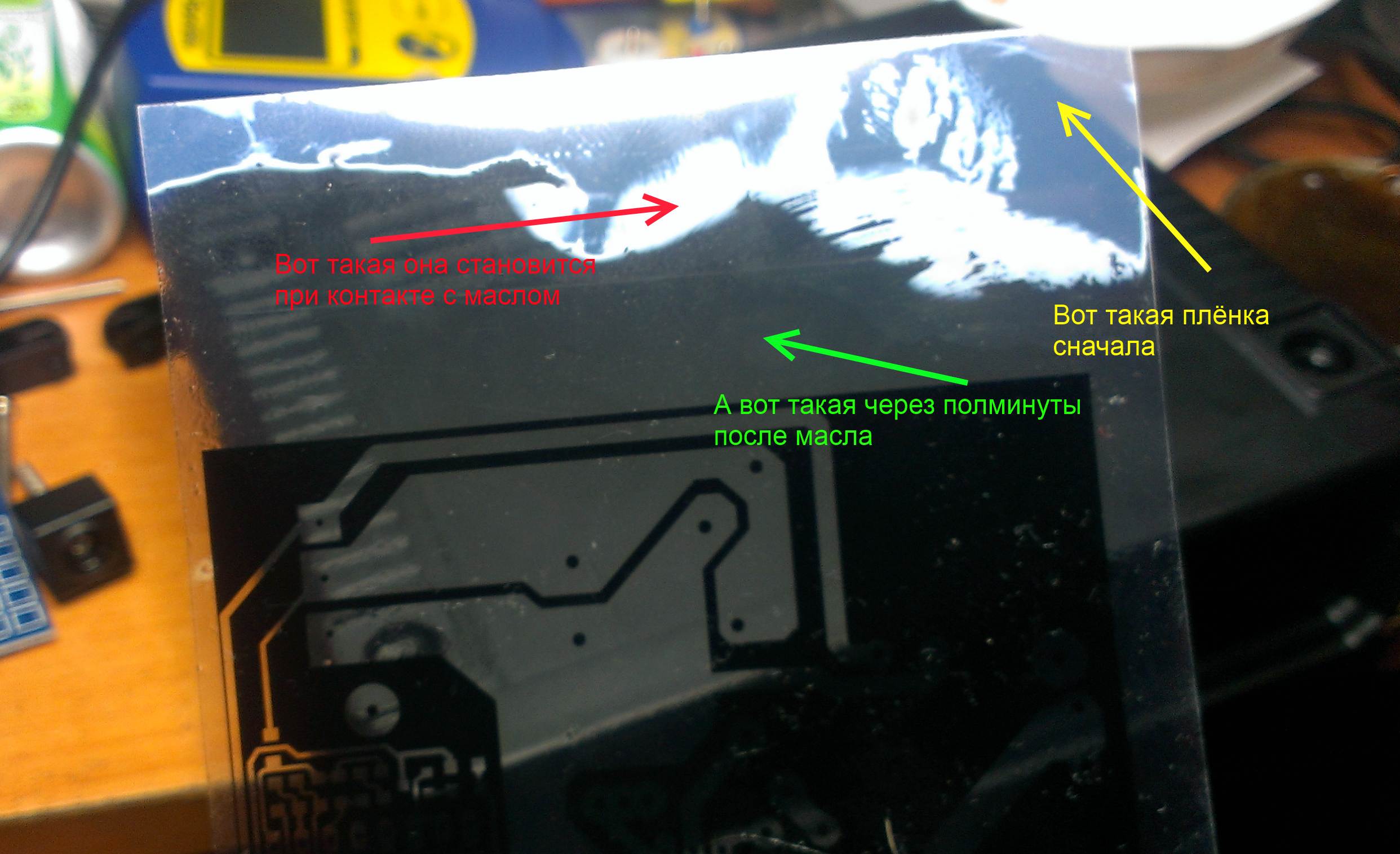

Поскольку ломондовская плёнка подходит к концу - решил пополнить свои запасы. Заказал в магазине плёнку от ProfiColor.
Приехала. На вид покрытие абсолютно гладкое (в отличие от ломонда), плёнка очень сильно липнет к пальцам, сама по себе слегка матовая. Распечатал шаблон. Внешне разрешение гораздо выше ломонда, края абсолютно чёткие, на провсет невооружённому глазу даже некоторая аберрация видна. :shock:
Следующий сюрприз ждал, когда стал приклеивать шаблон на масло: плёнка сначала стала мутнеть, а потом стала абсолютно прозрачной! :shock:
Контраст, если и отличается, то без приборов это не заметно.
В общем, по первым впечатлениям плёнка мне понравилась, хотя и дороже ломонда раза в полтора.

Когда взглянул на цену по ссылке, то чуть глаза на лоб не полезли :shock: Потом все встало на свои места :) А масло какое, подсолнечное?

Да, подсолнечное. Его проще всего достать. :)))
