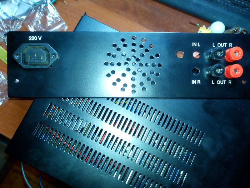

Сергеj, эта плата - драйвер для светодиода?
 Заголовок сообщения: Re: Фотоспособ
СообщениеДобавлено: Пт ноя 28, 2014 21:43:39
Карма: 113
Рейтинг сообщений: 1537
Сообщений: 2995
Откуда: Lugansk ЛНР
Я уже не помню для чего Старичок рисовал эту схему, но я буду заряжать ним аккумулятор.
