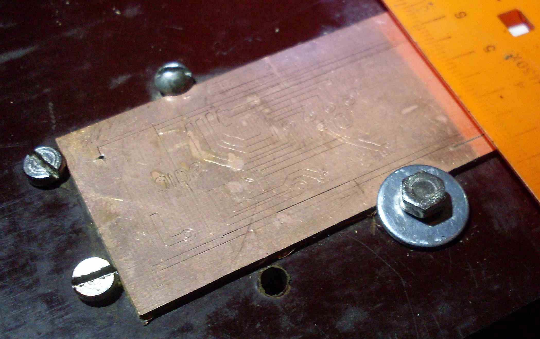

вот так фрезирует
http://webfile.ru/c0d0e4f16778345bc864c4e1c7f5d629
http://webfile.ru/23fc480e084e185dc733498aef119a9a
http://webfile.ru/43eafb9781aa85dc4730a8cf9b6b7907
Clipboard011.jpg [70.39 KiB]
 Заголовок сообщения: Re: CNC из печатной машинки
СообщениеДобавлено: Пт авг 01, 2014 19:29:57
Карма: -10
Рейтинг сообщений: 3
Зарегистрирован: Пн май 12, 2014 06:13:33
Сообщений: 759
5 проходов, 10 минут, фреза из сломаного метчика. LinuxCNC.
http://webfile.ru/835f481e5293885760489af48d5e9180
first4.jpg [67.19 KiB]
first2.jpg [204.65 KiB]
first1.jpg [208.96 KiB]
СообщениеДобавлено: Пт авг 01, 2014 23:18:16
Карма: 197
Рейтинг сообщений: 8618
Сообщений: 43338
А что, вот на этой фотке "first4.jpg" очень даже.. 1,27 получатся легко... Вот глубоко "запиливать" не надо, надо только, чтобы фольга была прорезана..

first4.jpg это то же самое что 1 и 2 - оно там по центру.
это первый результат такой, я сам в шоке от качества. с глубиной пока не игрался, походу опыта выясню что да как

сделал самодельное устройство коррекции неровности заготовки.
устройство предназначено для автоматической корректировки оси Z чтобы компенсировать неровность заготовки и неровность её установки на стол станка. к примеру поверхность не точно перпендикулярна фрезе а есть небольшой скос.
это первое тестирование всего в сборе.на видео показана корректировка в работе(скан поверхности уже сделан и данные занесены в массив)
http://webfile.ru/d755f9c70421cb9acac5b0d76908aa51
так работает процесс сканирования http://webfile.ru/9606e177f2dc5970e4b6db50cd0c6284
провёл тестирование системы на реальной заготовке.
сначала просканировал прямую датчиком G00 y30, потом установил на ноль фрезу(зафиксировал ухом незапланированный шаг на 0.01мм - от него потом лёгкая царапина). сбросил на ноль программу и контроллер.
далее включил коррекцию и выполнил G00 y30. сфотал результат - символическая царапина в начале.
далее G00 y00(с коррекцией), затем выключил коррекцию и выполнил G00 y30. сфотал результат - царапина существенная.
на плате также видны другие царапины -это поездил без коррекции.
http://webfile.ru/3888d7782ef0e2e3c9390ef448bf0841 - видео поездки с коррекцией.
также в архивах последние исходники прошивки МК и проги на компе.
u2_13.zip [139.33 KiB]
j11_14.zip [476.66 KiB]
SDC12725_correction_off.jpg [183.82 KiB]
SDC12722_correction_on.jpg [163.09 KiB]
