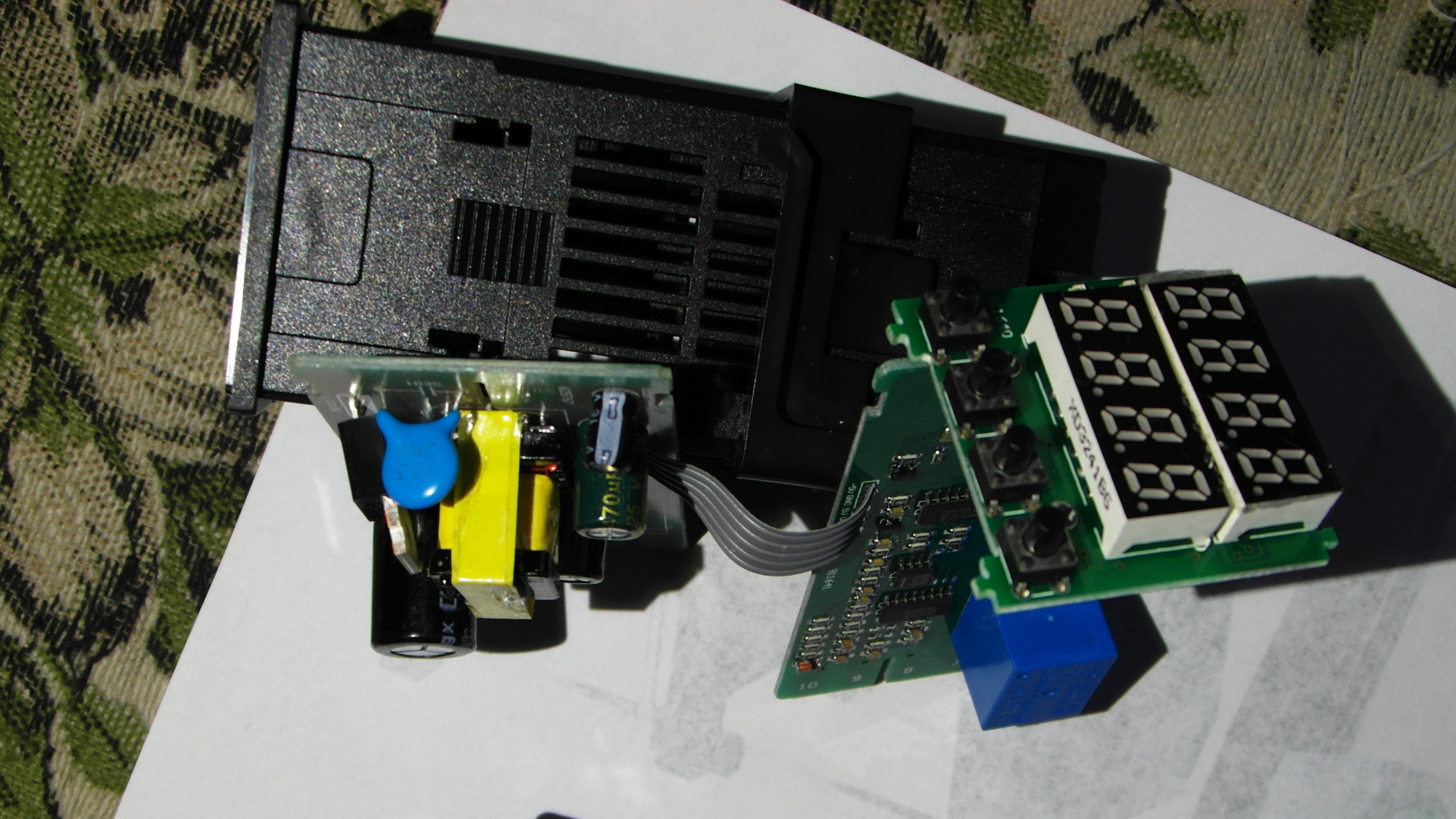

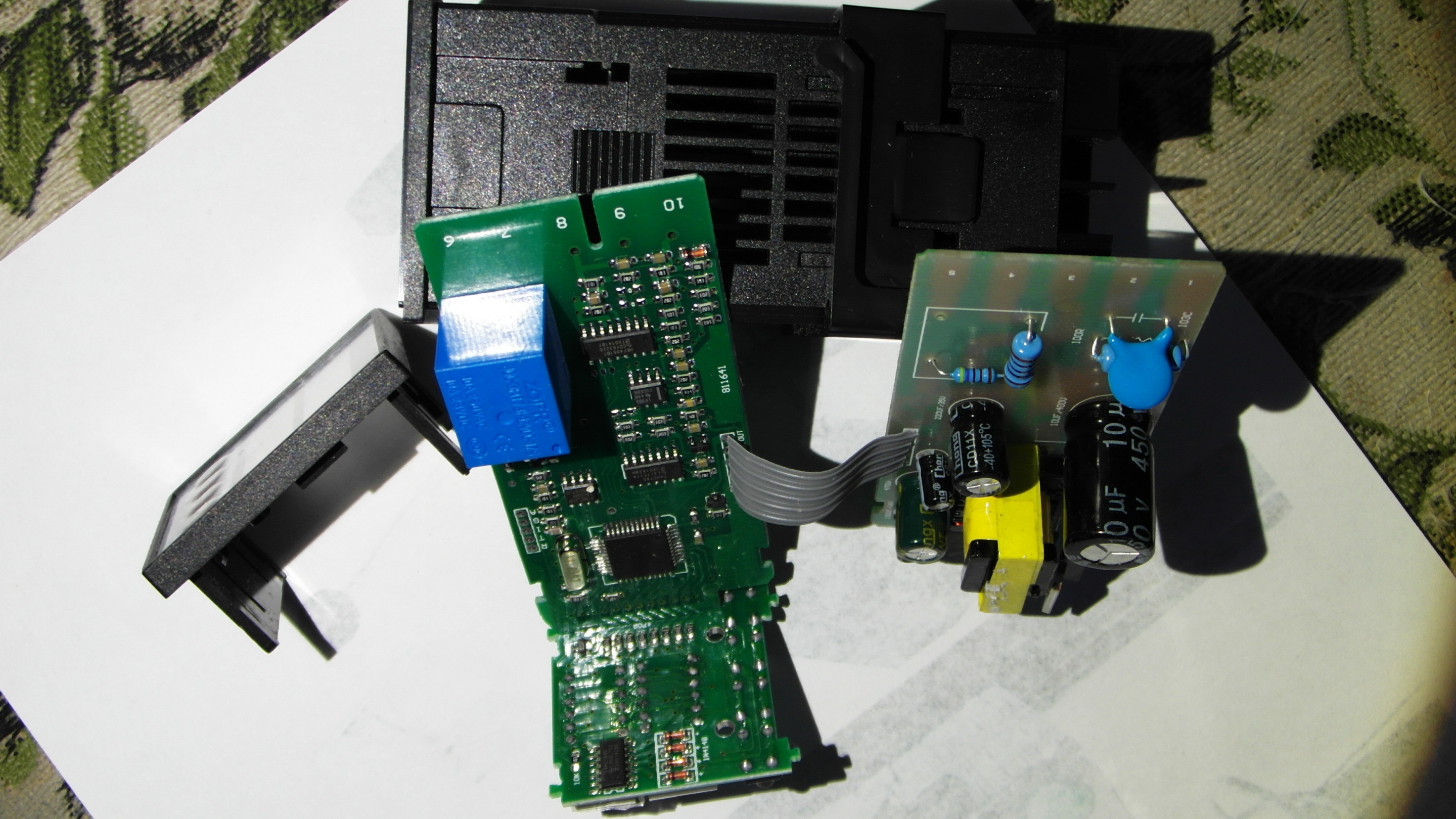

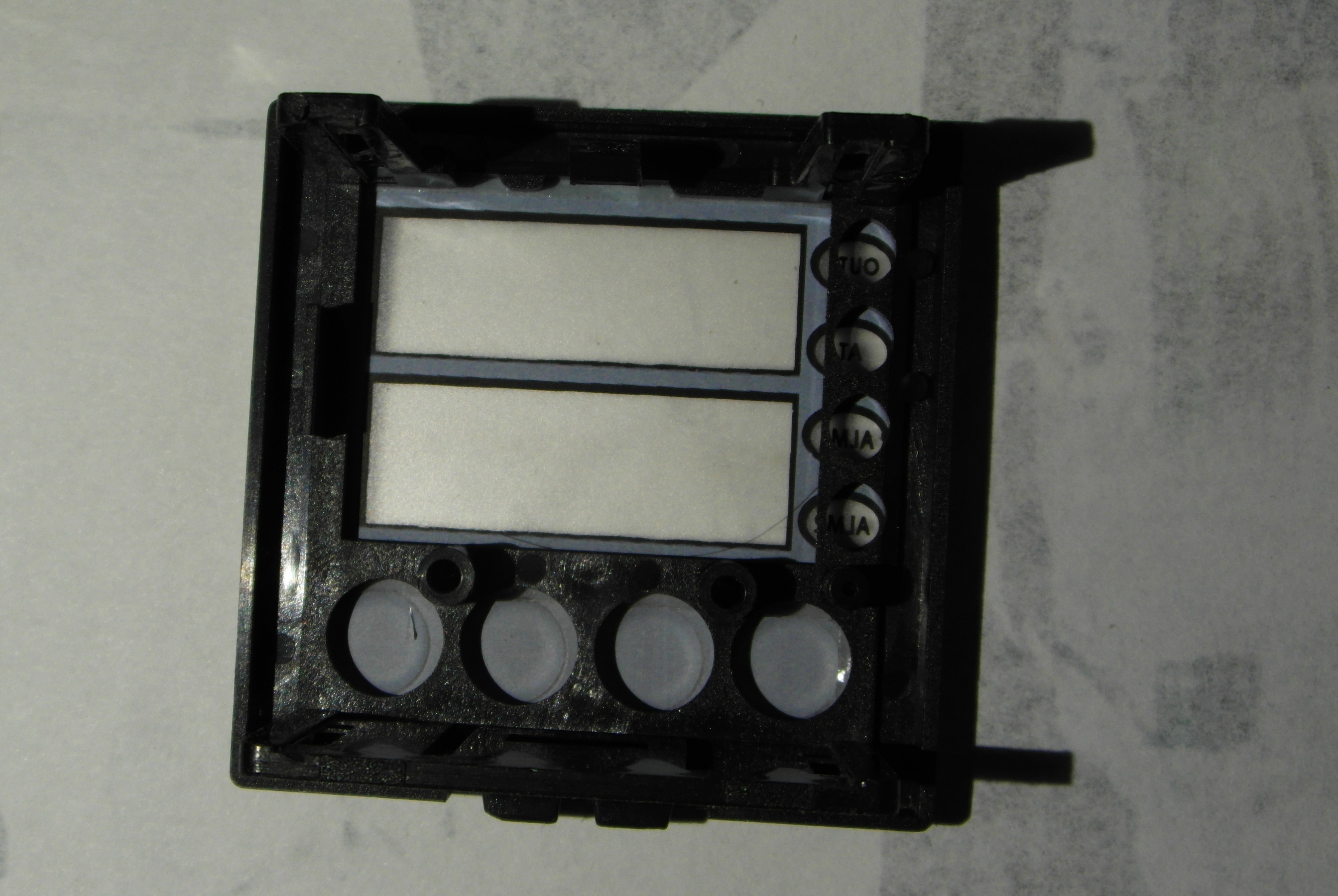

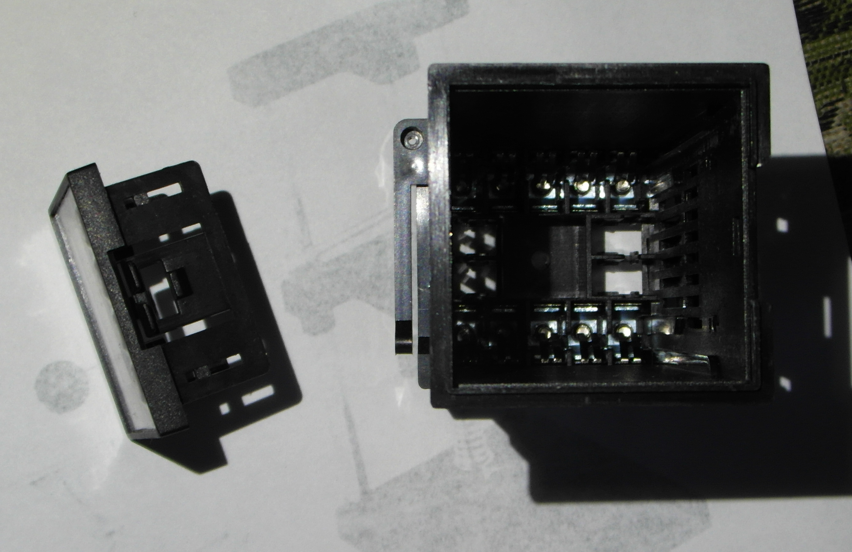

Разве не параметр T("Г" на индикаторе) в настройках отвечает за частоту вспышек ? Если не ошибаюсь, у меня было где-то около 20, я уменьшил до 4, SSR ведь позволяет. Уменьшать еще меньше я не пробовал, вроде и так все устраивает.
Добавлю фотки внутренностей REX-100.ИзображениеИзображениеИзображениеИзображениеИзображение
