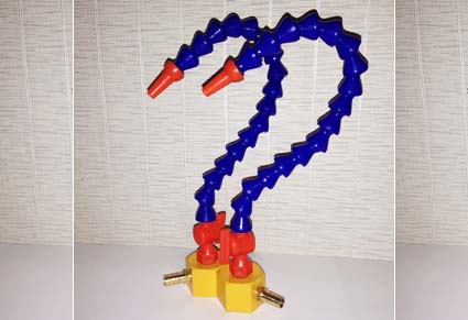

Сами увидите, что при движении вдоль Y - "длинной стороны" - крепление шпинделя и весь портал напоминает торсион, и повышенное сопротивление легко "отгибает" фрезу назад, поэтому с длинными фрезами и высокой деталью надо очень аккуратно подбирать скорости резания. То, что рекомендовано производителем фрез - это только отправная точка, дальше - "по звуку".
И полезный совет - сделайте потом обдув фрезы, хотя бы китайским аквакомпрессором литров на 100 в минуту, больше - конечно лучше.
Вот через такую козявку Изображение
Ресурс фрез даже на дереве увеличивается раза в три, рез во много проходов - значительно чище и ровнее.
