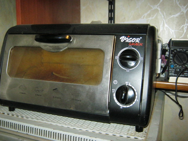

Brigadir писал(а):
Есть ТЭН сверху и есть ТЭН внизу. Можно выбирать: какой из них включить или оба сразу.
Примерно такое у меня сейчас, да, но - только оба ТЭН-а сразу, 900Вт всаживается в эту крохотную печульку. Температуру 220-240 проскакивает махом.

arkhnchul писал(а):
Примерно такое у меня сейчас, да, но - только оба ТЭН-а сразу, Температуру 220-240 проскакивает махом.
А что, так сложно сделать отключение нижнего ТЭН-а? У меня вот такая печка:
Сзади как таз тот мультиметр, который у меня температуру показывает.. Сам "процесс" такой- включаю ПОЛНЫЙ НАКАЛ- и ставлю таймер на 8 минут, по достижении показаний термометра - 160 градусов- отключаю нижний ТЭН, если в комнате жарко- то смотрю, чтобы не перевалило за 220- отключаю и включаю верхний ТЭН, но, если в комнате около 18 градусов, то и этого не требуется..
зы.. Ну, или "на запах" если запахло горелым или начало дымить- выключать срочно.. (лёгкий дымок из печки в процессе разогрева идет почти сразу- это испаряется "жидкая фракция" чернил)
зызы.. Вообще- то с ЭТИМ обсуждением нам пора уже в тему, относящуюся к печати ПП струйным принтером.
