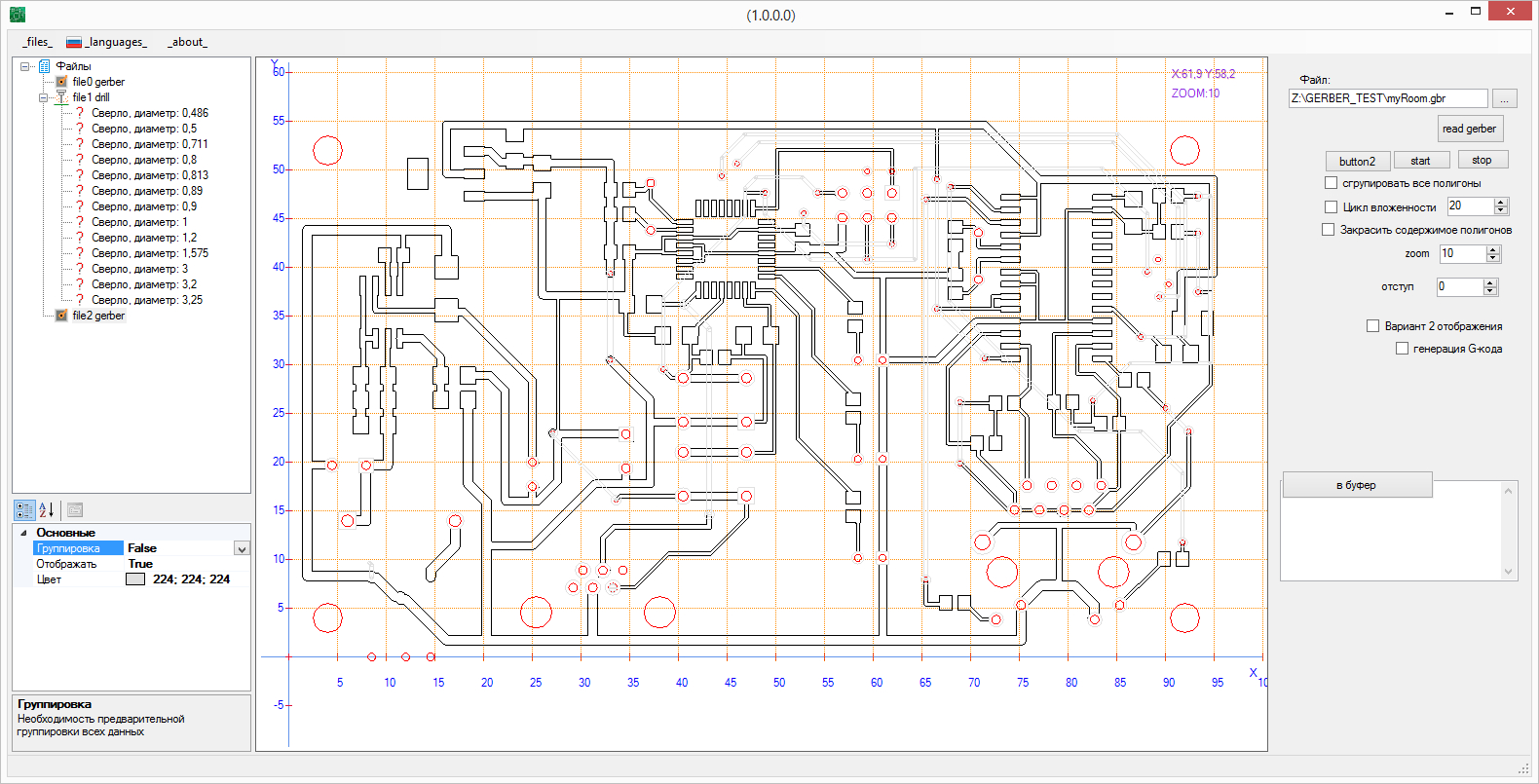

Сейчас продумываю интерфейс программы, и предлагаю обсудить то, как стоит, и не стоит делать это в программе:
Выделение №8 - это временная часть для проверки алгоритмов, которая будет убрана с текущего места, и интегрирована в интерфейс программы.
В разделе №1 появляются загруженные файлы гербер, и файлы сверловки, в разделе №6 будут отображаться свойства файла, цвет отображения, вкл/выкл отображения в окне №7
Разделы №2,3,4,5 - будут содержать данные из которых уже будет генерироваться G-код.
В разделе №2 будут появляться траектории полученные из файлов с первого раздела, так-же возможно сделать выборочное добавление траекторий из файлов, если нужно например только дорожки, или контакты, получить.
В разделе №3 собственно будет информация о диаметре сверла, и точках где нужно просверлить.
В разделе №4 будет информация о фрезе, её диаметре и траектории, для фрезеровки овальных контактов, и контура платы.
В разделе №5 планирую сделать возможность добавления одной или несколько точек, где будут устанавливаться штифты, для возможности точной повторной установки платы на стол.
Если есть идеи пожелания, буду очень рад услышать.

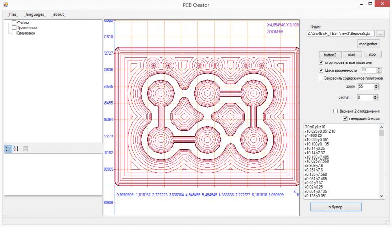

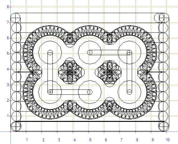

Кому интересна данная тема, уже могу показать некоторые результаты генерации G-кода для ЧПУ станка с лазером.
Принцип работы планируется такой:
1) Выбираем файл, получаем траектории, и если нужно некоторые удаляем:
2) Оставшиеся траектории объединяем:
3) Если это засветка лазером, то получаем траектории во внутрь:
4) Если гравировка, то наружу:
5) Ну и результат в программе управления контроллером:

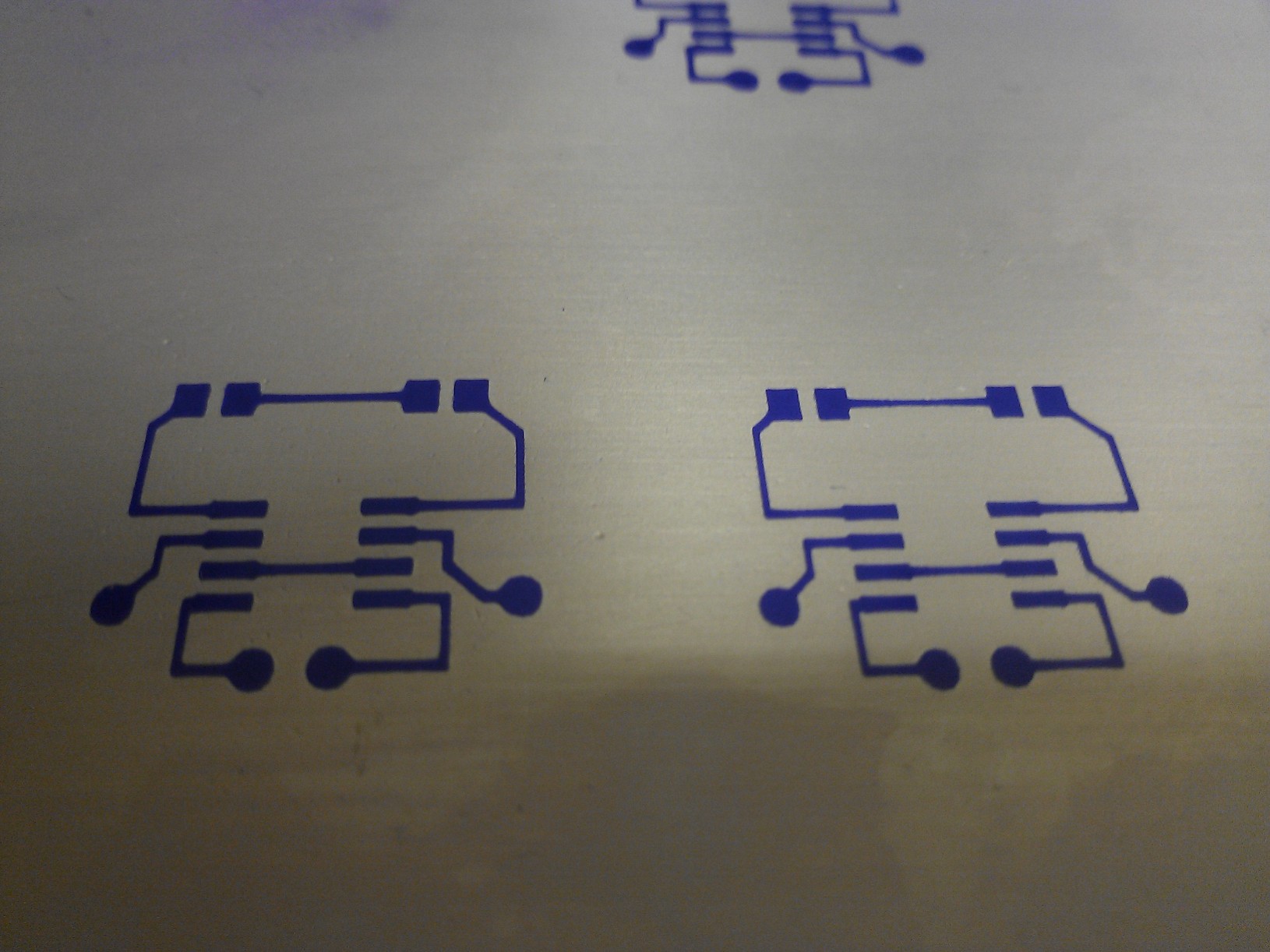

Провел ещё пару тестов, более подробно описал тут: http://selenur.ru/?p=857
Вот видео получения результата:
И фото результата:
Обо мне: selenur.ru
