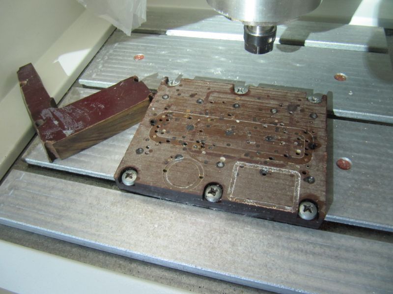

вот пример обработки
Платы обрабатываю на таком небольшом съёмном жертвеннике из гетинакса, карту высот не использую
А станок какой?
 Заголовок сообщения: Re: посоветуйте фрезер чпу с али для изготовления печатных п
СообщениеДобавлено: Сб авг 20, 2022 14:01:30
Рейтинг сообщений: 84
Зарегистрирован: Ср сен 09, 2015 09:39:12
Сообщений: 336
А станок какой?
Станок такой, китаец с полем 300х300мм
