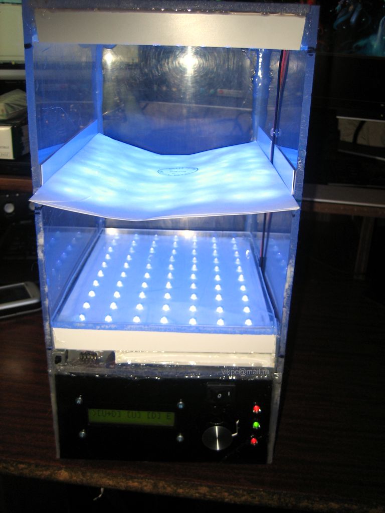

Судя по вашей фотке download/file.php?id=79530 неравномерность засветки просто ужасная.
И ваше высказывание "у меня платы стали раза в 2 качественне получаться когда я на светодиоды перешел..." с этим несовместима. Да сделал, молодец, но преувеличивать так не надо! Если фотошаблон качественный и плотно прижат, можно плату оставить перед окном на час и результат будет такой-же.
На моей стороне точный расчёт и практические замеры.
P. S. "Запорожец" и "Mercedes" оба автомобили и оба ездят. И спор между их хозяевами будет вечно...

Эт потомучто диоды дешевка..(я думаю они РФ производства) они светят по разному... и нет светофильтра.. который и не понадобился в итоге, потомучто и так все работает даже с такими диодами. а и да я молодец 8) я хоть както поделился опытом с людьми что о вас не скажеш... все что меня спросили я ответил... к сожалению наш разговор заходит в тупик с вами, тема не про это (о чем я написал постом выше) весь наш спор был про то что на 150$ можно купить Очень много диодов.. ебей ссылка не врет.. и товарищь уже заказал диодов как я понял по ней..
Да я не делал практически никаких расчетов... все что я сделал это спаял светодиоды... прикрутил старый БП.. и сделал платку контроллера на атмеге... до этого я экспанировал на 4х УФ лампах такие длинные по 11 см.. получалось хуже..

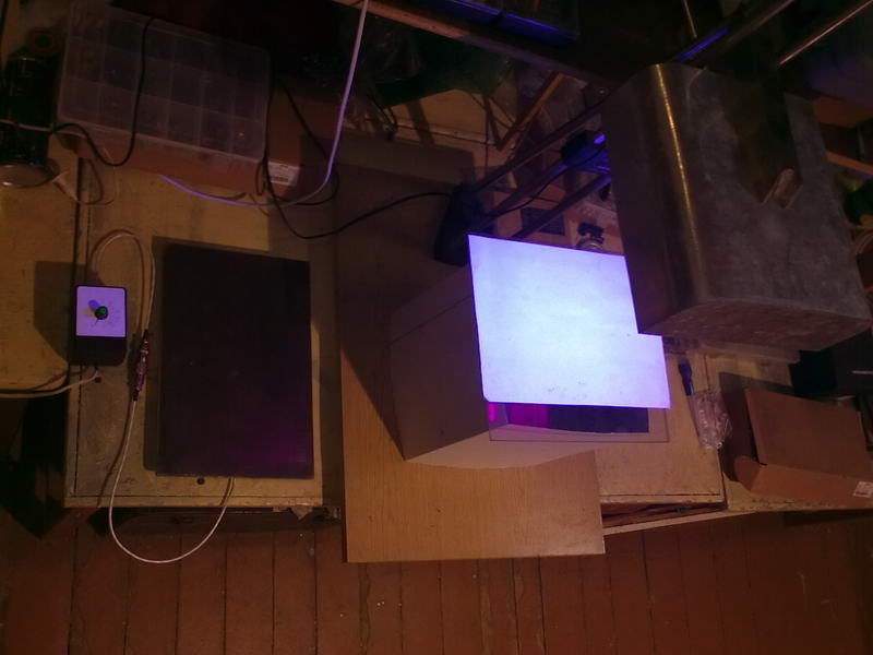

Установка. Рядом печка с термостатом для сушки 70С или ручной накатки негатива
Lampi.jpg [48.59 KiB]

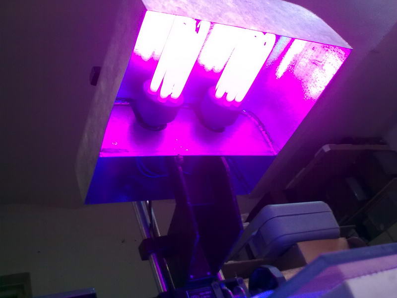

Включенные УФ лампы. Вид с низу
LampiVkl.jpg [49.47 KiB]

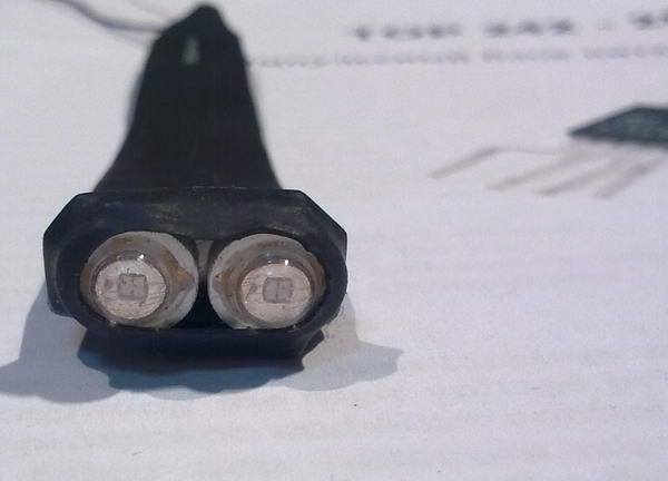

Два светодиода УФ. Прикреплены к медной ручке и сейчас используются для УФ клея
Svetod.jpg [27.91 KiB]

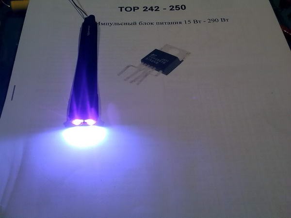

Светодиоды включены
SvetodVkl.jpg [23.66 KiB]

обязательно сделайте защиту для глаз.. любую.. я когда делал.. все из оргстекла... потом обклеивал все другим пластиком повех.. благо халявный был... но всеравно било по глазам не слабо так даже если светит в стороне и на аппарат не смотриш... но естественно ИМХО.. я с самого начала делал из мусора.. как я там писал выше работать с ДСП мне просто негде было.. а пластик просто ножиком поцарапал и лопап на куски.. пусть не ровно.. термоклей все заклееил в итоге.. щас немножко некогда (работа на работе) никак не выберусь сделать платку для показа.. с разной толщиной дорожек..

Ясно. Будем делать корпус из фанеры минимум...
