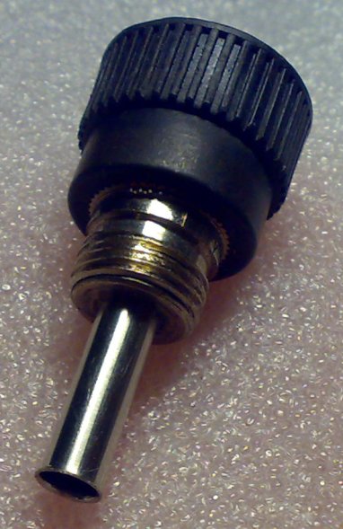

Если у вас в паяльнике испортилась втулка, поддерживающая жало, ее легко можно изготовить из куска трубки от телескопической антенны. Нужный диаметр 5,1мм. Так просто снизу не входит, поэтому пришлось забить ее туда и немного развальцевать верхний край для лучшей устойчивости жала.
16012012102.jpg [60.98 KiB]
16012012100.jpg [45.21 KiB]

BoaSoft писал(а):
В копилку доработок. Народ жаловался на выпадающую резинку провода паяльника.
Решается легко и красиво. Берем термоусадку, такогго диаметра, чтоб налезала на ручку паяльника. Отрезаем сантиметров 5. надеваем на ручку и резинку, так, чтобы стык ручки и резинки был под термоусадкой и она перекрывала реизнку чуть меньше. чем на половину. Усаживаем и резинка больше не выпадает. Термоусадку лучше брать резиноподобную, та, что похожа на полиэтилен будет хуже держать и неприятна на ощуп.
А можно и на супер клей посадить :)
