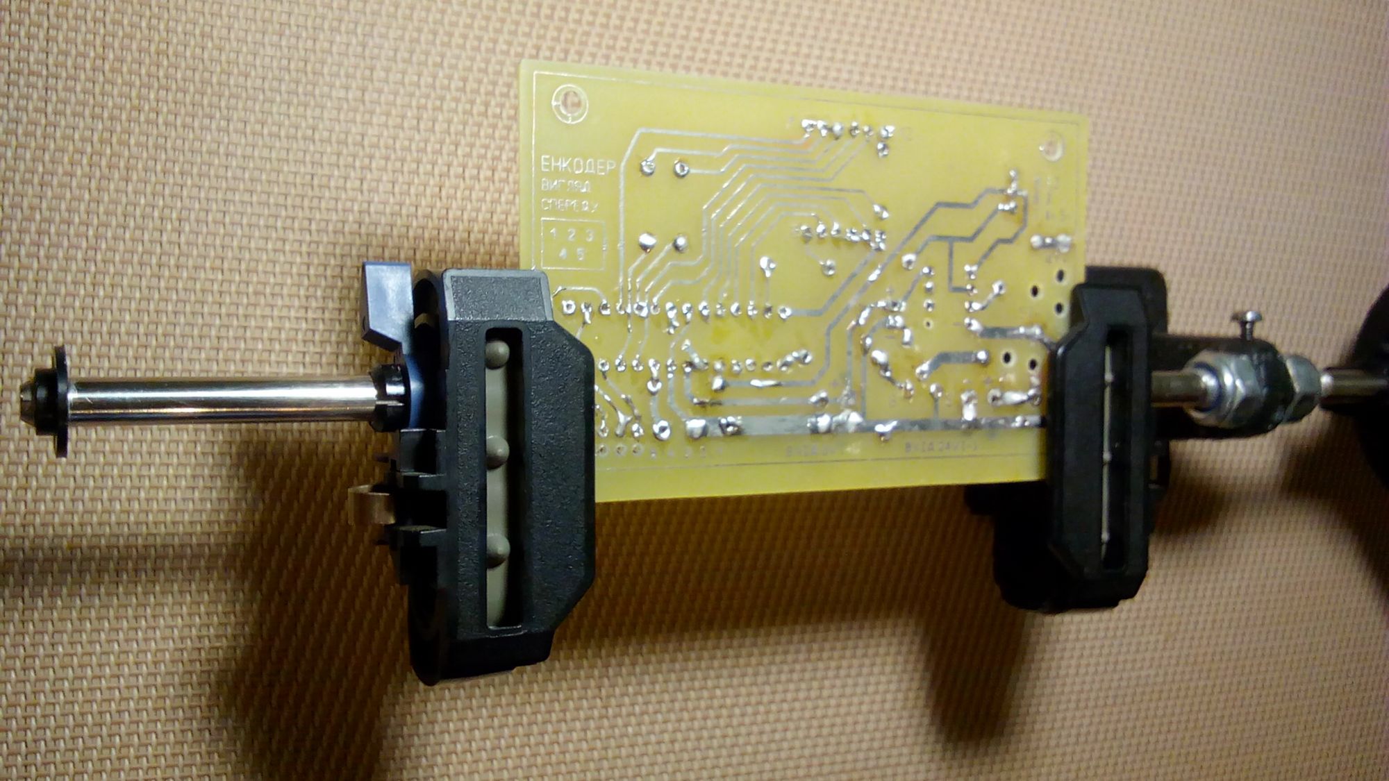

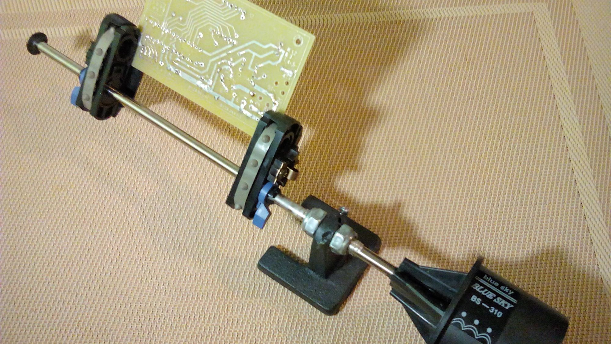

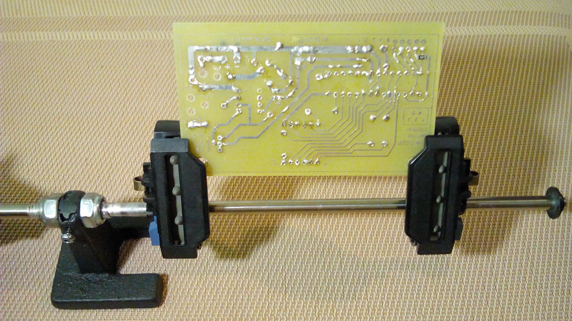

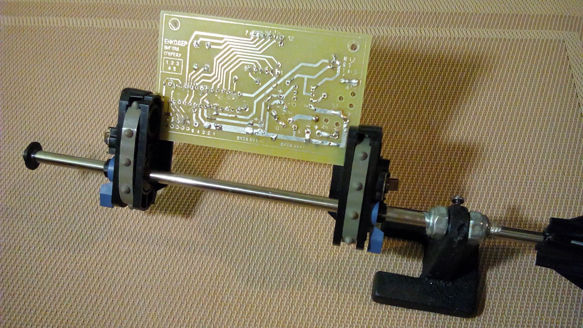

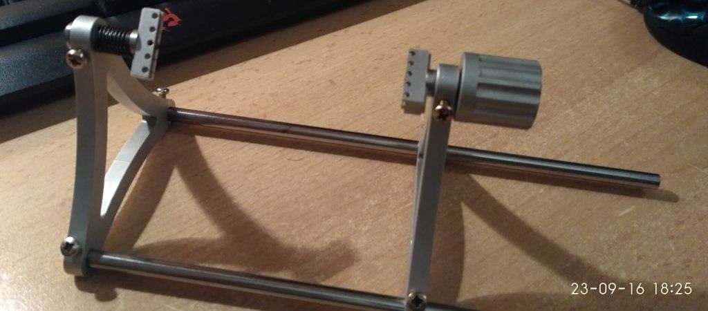

Удобная приспособа для монтажа и демонтажа, особенно разной мелочи типа CMD. Сделал себе небольшую поворотку плата 160х120 ограничена длинной штанг . Надо к ней подсветку локальную с лупой. Можно и крокодилы придумать как к ней прицепить типа 3я лапа, чтоб два провода можно было спаять :)

Самодел? Пластик или алюминий? 3D-печать? Выглядит шикарно.
Дюраль листовая шестерка, зашкурено наждачкой и обработано стеклоструйкой - матовый цвет аля титан. Железки вырезаны на проволочной электороэрозии - была возможность. Штанги тоже шестерка.

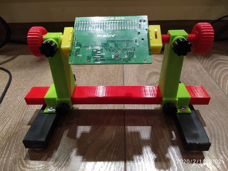

На https://www.thingiverse.com/thing:965574 есть готовая к распечатке 3д моделька.
Если есть доступ к 3д печати - получается удобно и вполне себе бюджетно.
Я себе сделал.

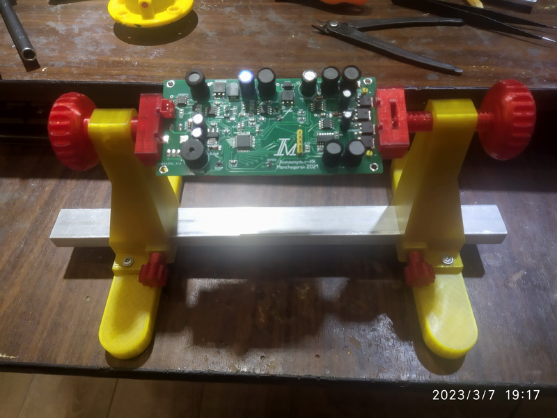

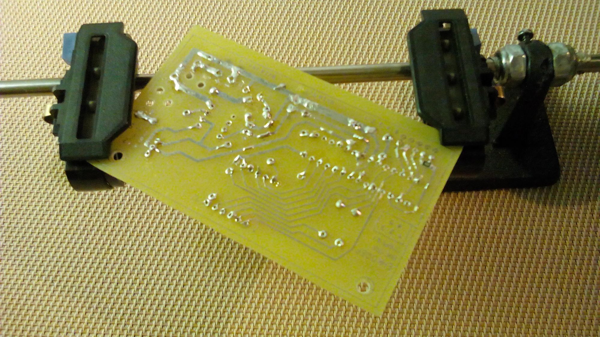

Я на 3Dtoday в свое время наткнулся на вот такую модельку.
На фото, это малость модернизированная и распечатанная мною. В итоге, в ней обнаружилась масса косяков, и я от той публикации взял только саму идею, и нарисовал свое, устранив все обнаруженные недостатки. В итоге получился достаточно не плохой и удобный девайс. Сейчас на работе, и вставить фотки не могу. Вечером с дома кину.
Вот фото.
Не смотря на внешнее сходство, различия очень большие. Первое, это усилены стойки, их реально загибало при затяжке ПП. Второе, из пластиковых болтов, остался только один, и тот усилен изнутри стальным стержнем 3 мм. Пластиковые болты, это болезнь, ломаются на раз, поэтому везде стальные. Так же переработана губка вращения, изменены ноги. Девайсом доволен.
