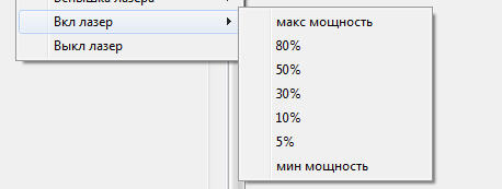

У меня стоит 2 резистора по 51 ому, один резюк коротится внешней кнопкой. С одним резистором это для маски. Сейчас ток убавил регулировкой напряжения с 15 вольт до 12.

Да, к одному параллельно кнопку прицепил. Программно там только для настройки фокуса в статике. В динамике идет полный ток от точки до точки. Коммутация лазера в режиме 1200 dpi на скорости 1000 мм/сек и так идет с частотой почти 48 кГц, так что ШИМ отпадает.

Интересно. Хотя если честно думал что вот эта опция и регулирует програмно ток
Хотя есть крамольная мысль но это уже на усмотрение AlphaCrow добавить пресеты (настройки) :idea: скажем трех будет вполне достаточно в них мощьность, разрешение и скорость. Тогда было бы совсем удобно, как раз один под фоторезист, второй для маски, третий для шелкографии. Можно было бы значения один раз подобрать, прописать и все.
О! Реальные цифры! Мне было это интересно, но как всегда - забывал спросить.
Тогда посмею подкинуть идейку автору проекта по способу регулирования мощности: ставим три драйвера в параллель, заводим на лазер через развязывающие диоды. На один драйвер вешаем резистор на ток 80мА, на второй 40мА и на третий на 20мА. (цифры тока сугубо условные)
В итоге, если мы включаем все три драйвера одновременно, то имеем ток 140мА, если один самый слабый - 20мА. Таким образом можно получить 7 градаций тока. Правда, придётся под это дело выделить ещё две ноги контроллера (которые вроде и так зарезервированы).
Что думает по поводу такого усовершенствования общественность?
Я тоже думал предложить такое. В общем я двумя руками "за", если данная функция появится в программе. :beer:
