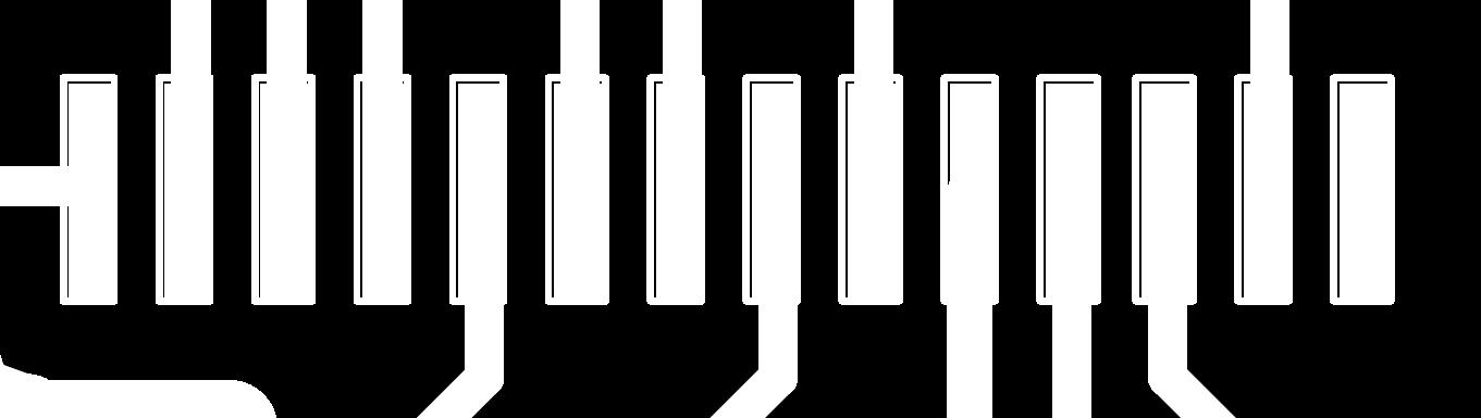

Подскажите, плз, как избавиться от "оконтуривания" элементов на плате?
А то вывожу негатив, а там какие-то микро промежутки вокруг двух сторон вывода деталей.
Вкладываю пдф - при сильном увеличении (>2000%) видно эти косяки.
Причем пробовал и просто как обычно выводить (без негатива в pcad) - так же видно "разрывы".
Не знаю, у себя такого не наблюдаю. М.б. ПАДы просто так нарисованы?
Пады перепроверил уже сто раз. Не пойму в чем дело... Такой глюк и у собственных элементов и у скачанных с инета.
Вкладываю с увеличением один ряд ног микрухи - там видно что какие-то промежутки. Просто пока юзал ЛУТ, на эти вещи внимания не обращал. Сейчас перешел на пленочный резист - подобные огрехи видно без увеличения. :(
Кстати, в корел загружал - футпринт там не в виде прямоугольного полигона, а еще и контур.

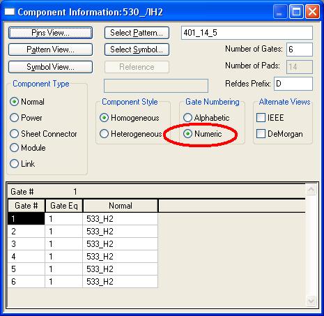

Опытные пользователи P-CAD, не могли бы вы проверить мою библиотеку? Собирал из нескольких кое-что перерисовывал и менял... Интересует рабочие ли элементы, т.е. получится ли потом правильно "скормить" схему на этих элементах трассировщику? Сам я в этом не очень... Если все же что-то не рабочее - объясните что и как :)
И еще вопрос как сделать что бы элементы которые из нескольких состоят отображались не DD1:A, DD:B и т.д., а DD1.1, DD1.2 т.д. (т.е. по ЕСКД)...
Вот так делаю, но есть один момент - на схемах обозначается DDn:m, а не DDn.m. Ничего с этим не поделать
