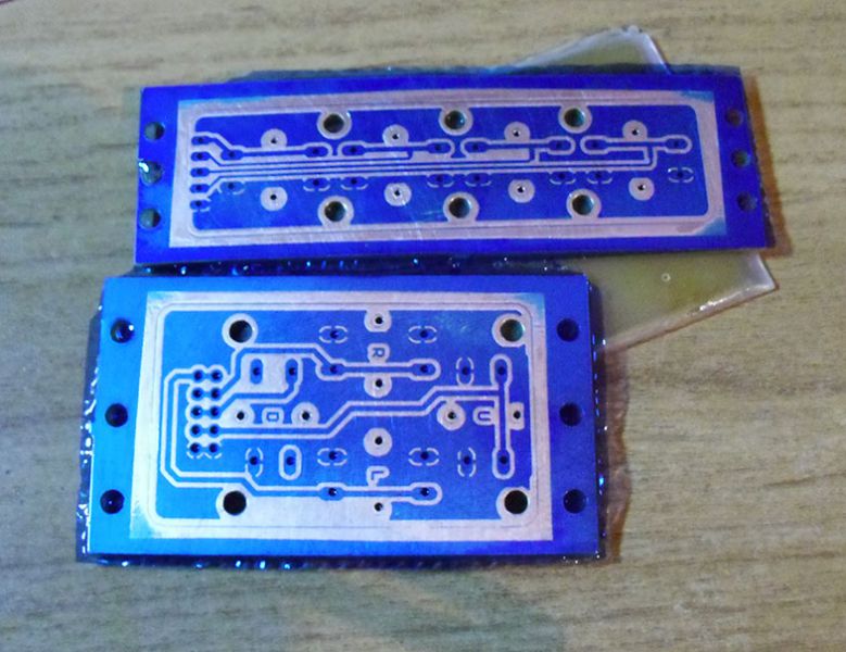

решил сразу делать отчет о своих действиях
вчера экспонировал сегодня заколотил раствор кинул платку и получилось то что на фото ниже (делал просто заслонками полоски чтоб понять что происходит ) засветки делал с права налево с различным интервалом

Фото сделаны после купания в соде на протяжении 15 минут

У тебя пересвет. Свети от 5 сек.

Ялозил ватной палочкой пока не отлепился вообще
Вообщем очередная неудача :(
Фото экспонирования прикрепил
Время брал от 5 сек потом 15;30;35;45; 1 минута; 1.20;1.45;2; 2,25 и так до 5.30
на фото с права налево
после засветки подержал в книге 10 минут и потом сняв пленку кинул в соду 0,5 л -1ч ложка купал пока не надоело добавил ещё ложку нет результата потом ещё начал морщится фоторезист с краю а потом вовсе отстал
Скорее всего что-то с фоторезистом или с руками )

Светлые и темные полоски - это результат засветки? просто для эксперимента - возьмите кусочек фоторезиста (снимите предварительно пленки) и бросьте его в проявитель - посмотрите - раствориться или нет. Именно раствориться должен, а не набухнуть, скукужиться и т.п. Если это произойдет (растворение) ищите нормальную лампу. Судя по фотке у вас случайно не лампы для загара? Такие лампы не очень подходят.... нужна именно лампа с черной колбой свет от которой в темноте фиолетовый...

на форуме читал мои симптомы "3.Фоторезист не смывается вообще нигде, но на тех участках где он должен смыться он слегка мутноватый, виден рисунок, и рисунок четкий - прозрачный шаблон на темных участках, но в данном случае он гораздо темнее, чем в предыдущем варианте."
Все как и тут но у меня в качестве шаблонов банковские карточки так что просвет шаблона исключаю .
Наверное это действительно фоторезист :(
Буду искать другой но он гадость такая так подорожал :shock: метр 130 грн. ранее стоил, а сейчас так вообще завтра буду искать
да это результат, блин (
Лампа не для загара а для наращивания ногтей и для покраски лаком типа того
свет фиолетовый дальше некуда , думаю что дело не в лампе потому как некоторые даже от лампы дневного света засвечивать умудрялись

А такой вопрос на засыпку как гриться :)) а у вас фоторезист какой, марка?
По вашим фото явно не альфа, а скорее какой то промышленный. Альфа и похожие к примеру индикаторные, т.е изначально он зеленый или голубоватый, после засветки он резко меняет ориентацию :)) вот так

Меня зеленый цвет фоторезиста настораживает. А фоторезист ли это?

oleg105103 - проведите опыт с фоторезсистом который я вам описал - половина вопросов отпадет.
