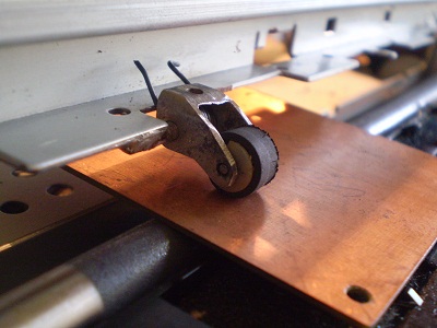

to Pikap
to all
вот фотки
сегодня пробовал напечатать плату, ни чего не получилось ,в смысле чтото получилось -смотрите фото. Для пробы взял фольгированный гетинакс и пропечатал 8 проходов( дело в том что из спринта ,где дорожки зелёные принтер ложит очень мало чернил,но рисунок чётко попадает на своё место ,из ПДФа где дорожки чёрные ложит нормально). Так вот, получившийся рисунок я прогрел строительным феном,краска стала коричневой и тут ...пшик ,фольга подорвалась почти на всей плате.Ну да ладно думаю протравлю ,посмотрю.Еравил в несвежем растворе ХЖ минут 10 и там где фольга не подорвалась и чернила остались на месте ,хотя есть протравы(наверное по причине тонкого слоя чернил ,хотяХЗ)
Но, самое главное чернила держатся в ХЖ довольно хорошо
Завтра попробую на СТФ из ПДФки и в духовку .По результату буду выкладывать фотки
да забыл чернила InkTec Epson pigment magenta покупал на разлив по 50 коп кубик

Как плату подготавливали перед печатью? Может краска не держится на необработанной плате, попробуйте перед печатью на принтере протирать ее нашатырем. При ЛУТе мне это очень помогает.
Еще, мне кажется многовато слоев краски, 2-3мах.
Я так понял магенту залили в контейнер для черной краски. В остальных контейнерах краска присутствовала?
Не помню где читал, желательно чтобы во всех контейнерах была краска, а то печать получается полосами. Как с этим у вас?
:idea: Есть мысля, придумать приспособу, чтобы перед картриджем с краской в принтере стоял како-то нагреватель участка платы. Тогда краска будет ложится на горячую плату и будет сразу запекатся.
Нагреватель в виде нихромовой спирали в стеклянной трубочке или типа лампы нагрева применяемой в ламинаторах.
С роликами классно придумали, возьму на заметку себе :))

Toommin хвалю Вас за почти удачное начало. Вот только вопрос: я в своем принтере пользовался вспомогательной пластиной(носитель), на которую крепил заготовки платы любого размера(в пределах допустимого максимального размера). У Вас на фотке - просто ПП прокатывается. Удобнее всё же использовать носитель.
Как его сделать? Это лист пластика или другого подходящего тонкого и жесткого материала(желательно легкого). Этот носитель имеет вырез для датчика края листа(датчик начала печати), бортики для позицирования заготовки(передний 2 боковые полоски). Ролики катаются по краю носителя (где нет ПП, а значит не мажут рисунок).

Добавлю: наносить много слоев нет никакого смысла: достаточно 2, ну трех. В настройках печати надо указать печать высшего качества(тоньше краску прыскает, но медленнее подача, а значит краска более мелко и густо и ровнее укрывает).
Для остальных: никаких НР и прочих марок кроме Эпсона. Только Эпсон использует пьезопечать и специальную неводную краску. Все остальные на воде, а значит ХЖ его растворит.
Да добавлю по поводу люфтов в прижимном ролике: если Вы хотите хорошую повторяемость(не уводит ПП в сторону от кривого ролика), то и ролики должны быть установлены строго параллельно ведущему валу.
