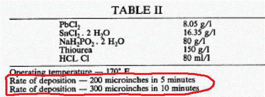

Кстати, вот еще что накопалось в патентах. Химосаждение сплава олово-свинец, кстати с гипофосфитом))). Но, первая проблема там в том, что вся наша подготовка летит к чертям, потому как основана на серной кислоте и персульфате, а со свинцом они не совместимы из-за низкой растворимости сульфата свинца. Но почитать для общего развития стоит, мне кажется. И кстати, они там в качестве выравнивающего используют желатин. Можно попробовать.
Патент 4093466
https://docs.google.com/a/google.com/vi ... 093466.pdf

Можно же так.. персульфат, серка (лимонка), солянка - хим. олово-свинцевание? Хотя когда будем делать реальную плату, то персульфат там не нужен, плата же будет после гальваники медью, что там персульфату делать? Также можно после гальваники промыть и в лимонку.
Не догнал, 8,2 микрона за 10 минут при 77 градусах? :shock:

СообщениеДобавлено: Вт мар 19, 2013 23:46:01
Зарегистрирован: Пн май 14, 2012 00:44:39
Сообщений: 151
Откуда: Питер
Ruzik писал(а):
Можно же так.. персульфат, серка, солянка - хим. олово-свинцевание?
Промывка должна быть очень качественной....и наверное, нужно пробу на сульфат-ион делать промывной воды...
И твой нелюбимый солянокислый раствор олова))))
Ну, ты ж понимаешь, это ж патент))) Хотя, они сравнивают как раз с нам известным патентом свою работу.

Ruzik Слушай, а ведь верно...я как-то не подумал, что после гальваники персульфат не нужен...только промывку все равно нужно будет делать...надо, кстати, технологическую карту глянуть, которую Stas555 выкладывал, правда там борфтористый электролит, но моют они после гальваники вроде в двух ваннах...
