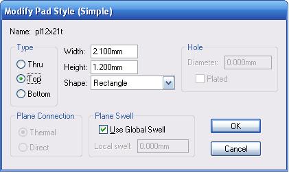

Наверное проще и правильнее делать площадки для планарных микросхем, а не "адаптировать" площадки для штыревых.
Тогда будет просто расположена на нужном слое (делается на топе, а для размещения (всего элемента) на боттоме - нажимается кнопка F)

Зачем мне это надо: вот я делаю двухстороннюю плату, и когда я выбираю простое редактирование стека контактных площадок, выбираю сквозное отверстие, то при печати
контактные площадки появляются на слое TOP и BOTTOM. А мне надо ТОЛЬКО на слое
BOTTOM. Ведь на слое TOP может проходить дорожка, близко к выводу компонента, а тут
контактная площадка на пути. Неужели в P-CADе не возможно такое сделать?
И почему это изврат? Ведь сколько я видел советских односторонних и вдухсторонниих плат
где контактная площадка только на одной стороне.
Посему у меня просьба: расскажите пожалуйста как правильно это сделать без всяких подкалываний и унижений. В данном случае меня.
Всем спасибо зарание.

Ну так сделайте площадку на топе и угомонитесь
Вот пример прямоугольной площадки
Если надо разместить на другом слое - пользуйтесь клавишей F

Да ладно фигней страдать. Где не проводится дорожка? Между ногами корпуса DIP? Так проводится она, даже при наличии площадок и при любой технологии изготовления плат, даже LUT. Не плодите проблем, где их нет.

Meteor мне нужно не планарная контактная площадка.
Мне надо для выводного компонента, чтоб на слое BOTTOM была круглая
контактная площадка диаметром к примеру 3 мм, отверстие диаметром 1мм, а на слое TOP
ничего небыло.
Леонид Иванович я не создаю проблем. Неужели я что то такое сверх естественное
прошу? И если у меня двух стороняя плата, есть выводная микросхема, все ноги этой микросхемы разведены на слое BOTTOM, а на слое TOP надо провести между ногами дорожку
то зачем мне контактные площадки для микросхемы на слое TOP? Чтоб дорожка меду ногами
была уже?

Еще раз. Не страдайте фигней. Проводите дорожку между площадками.
