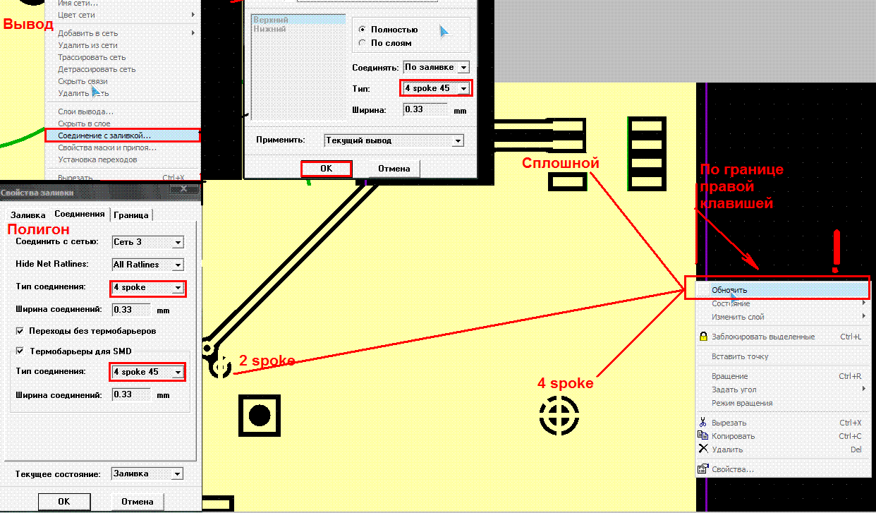

Да вроде бы в настройках полигона не нашел или не там смотрю?

Как то так должно быть:

при выделении переходного отверстия и вызова контекстного меню, так там нет "соединение с заливкой" - этот пункт присутствует только, если вызвать контекстное меню для пина какого-нибудь элемента...

все разобрался :)). Большое спасибо за помощь. Просто надо было все переходы преобразовать в "статические переходы" и дальше уже как Вы и подсказывали...Еще раз большое спасибо...

Там еще есть галочка "переходы без термобарьеров" можно ее снять и все статические переходы станут с термобарьером.

Насчет разводки платы. Путем проб и ошибок убрал большинство замечаний программы к разводке платы, но на два пункта я так и не смог для себя получить ответа.
1. Как указать программе, что все пины с наименованием 3V3 нужно через глухое отверстие подсоединить к слою питания?
Хотел сделать все вручную (а это под двести таких слепых отверстий), но программа сразу же начинает ворчать, что переходное отверстие неправильное.
2. Каким образом физически осуществляется подсоединение переходного отверстия к полигону? При сильном увеличении я вижу на слое питания или земли только контактную площадку (ободок) вокруг которой удалена медь, а остальное пространство залито ее(медью)? Где подсоединение к полигону? Или об этом не стоит беспокоиться?

В том месте где переходное отверстие соединяется с полигоном и должно быть соединение с полигоном. это ежу понятно.
Чтобы все переходные выделить можно попробовать сделать так, чтобы видно было только активный слой, выделить все видимые переходы и назначить нужные свойства для них.
И вроде там еще можно после изменения свойств выбрать чтобы свойства применялись только для сети.
Пробуйте. У меня пока не на чем пробовать :) за 2500 от дома.
