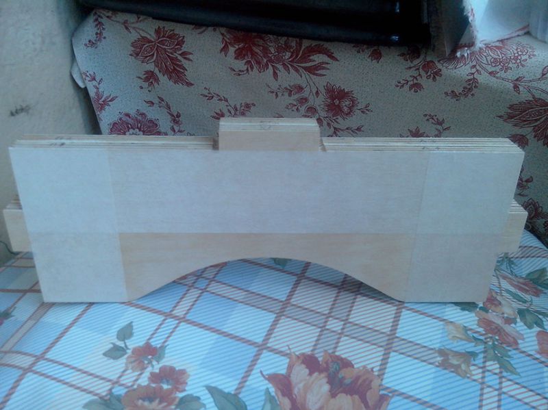

Продолжил пилить дровишки. :))
Так же снял со склеенных деталей струбцины, и оклеил деталь по периметру малярным скотчем. :))

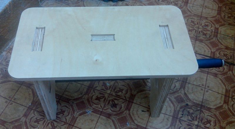

Склеил поперечник, а так же боковины и поставил общую склейку. Так что дело останется только за малым приклеить верхушку. В данный момент ее просто одел на шипы. :))

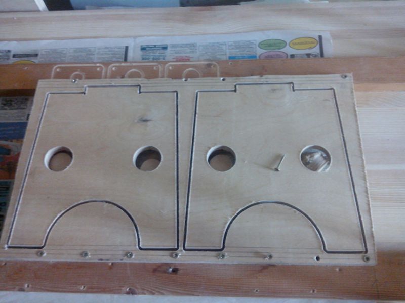

очередные платки.
прорезал защитные прорези на высоковольтной стороне и оптронах. резал советской центровкой 1мм. подддал оборотов на максимуме и все прошло на ура. жаль, что у меня самая мелкая центровка 0.8мм.
резка контура - форма своеобразная - платы для питания светодиодов в корпус полукруглого светильника. стружка, как мука. бахрома меди.
следы реза на картоне. убрал бахрому торцом ножа.

На первой фотке вручную контура что ли обводили?
нет, конечно.
в лаяуте сектор круга ...
завтра покажу готовые платки.

Упс. :))
Видать или так положено, или сфотографировано что смахивает на ручную обводку по контуру жирным маркером. :))
Пилите видать без пылесоса стеклотекстолит смотрю пыли дофига.
