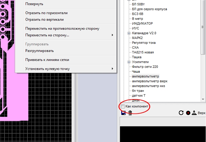

Подскажите как разгруппировать макрос? Есть плата макрос, надо подкорректировать. Кнопка при выделении не активна. Как быть? Спринтлэй 6-й.
Кнопочка ALT и на любой элемент макроса, он выделяется и корректируйте.

Valter71, если у вас "есть плата макрос", т.е. кто то сохранил плату как макрос, тогда выделяем плату и в меню выберем "Разгрупировать".

yurgenfon спасибо, получилось :beer: .
fsem говорю же - не активна, с альтом получилось.

Valter71
Нужно галочку убрать.

mr.red, я бы галочку не убирал, а то при при разных поползновениях растащится всё по плате....
