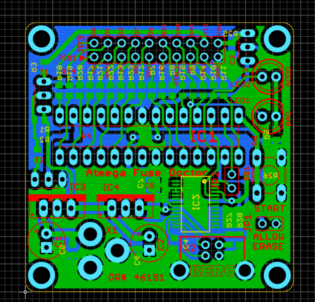

Файл скачал отсюда, там задавать вопрос не стал, как бы не в тему.
Пробовал по всякому, в ручную заполнить контур проводниками, думаю, не реально.
Тут прошелся но ничего похожего на мой вопрос не нашел.
Подскажите, как это делается?
Пользуюсь программой от 19.11.2013г.

У тебя нормальная плата, что ты ещё хочешь, хороняка?

Вопрос не о качестве платы, а том, как заполнить проводниками замкнутый контур?
Чтобы понять вопрос, нужно скачать фай по ссылке. Выделить любой полигон, и увидеть, что он заполнен проводниками по контуру, образованному другим проводником.

Вы не внимательны. :))
Это не файл SL точнее не совсем он. Это герберы вставленные. Принцип формирования гербер файла можете почитать. В SL можете сделать полигон и заполнить его потом настроить размер сетки полигона и он будет как бы из горизонтальных и вертикальных линий
Герберы импортированные в SL?!
Спасибо, я чего то подумал, что это в SL делалось.

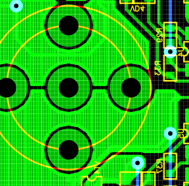

_vintik, Sailanser, не гоните беса. Это файлы лая, но чел, рисовавший это не знал что можно сделать полигоны, а рисовал обводку ломаной линией и заполнял прямыми. В архиве файл, в плате my_PCB_OUT, я заменил одну его зарисовку на полигон. Там стоит надпись"Полигон".
А файл, импортированный с гербер выглядит так:

Эт вы мышей не ловите. :))
Эти платы не рисовались линиями, это надо быть мазохистом дабы рисовать такие полигоны линиями. Изначально эти платы были сделаны в PCAD потом экспорт в Гербер, потом импорт в SL через импорт Гербера и все. Таким образом можно к примеру вставить файлы сторонних ПП из другой CAD в SL. Вот вам пример (архив там и Герберы и файл SL готовый, можно тренироваться) плата в Eagle выкинутые Гербера и они же вкинутые в SL и они же линиями, и что я их линиями рисовал? :))
Тот полигон что сделали вы, вы просто выбрали функцию полигон, обвели линией и замкнули полигон и он у вас получился цельным.
