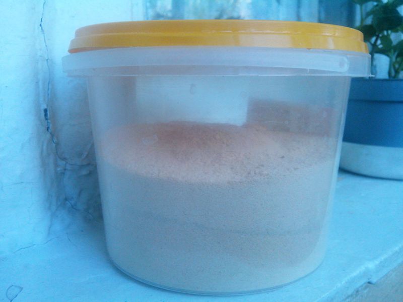

Посмотрел.
Конструкция интересна если бы не одно НО.
Она отлично подходит для маленьких объемов сверления, пиления. Для нормального ЧПУ емкость фильтрующей колбы очень мала по логике да и при взгляде на фотографию хорошо если такого объема хватит на один запил на ЧПУ.
Вот как пример, запил простой фанерки этот объем пыли всего лишь после одного пиления.
