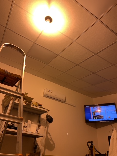

DeadlineX, скажу по своему богатому опыту:
1. Для маски IMAGECURE, смешивание как указано в даташите либо на банке. Например синяя смешивается 3:1, т.е. три части основы и одна часть отвердителя. Там даже банки по массе, основа 750 гр, отвердитель 250 гр. Только так и никак иначе. Все на точных весах.
2. Нанесение через сетку
3. Сушка в печи при 75 град 45 мин. У меня печь заводская, сушильный шкаф с Пид регулятором температуры и автотаймером
4. Экспонирование на HDI, мощность лазера макс (лазер 700 мвт), скорость 700.
5. Проявка - сода кальц., 10 гр на 1 литр воды, температура воды примерно 35-37 С. Иногда вручную смываю, бултыхая плату в большом корыте пока не смоется, когда лень ротоспрей заряжать, если не лень то в ротоспрее 90 сек. Все смывается, глянец остается. Редко бывает чуть теряется, не знаю почему, не критично вообще.
6. В печь на 1 час при 150С
7. Промывка в растворе персульфата (чуть чуть совсем) чтобы убрать окислы, промывка в воде после осмоса, хим лужение
Сетку отмываю ацетоном.
PS Повесил натриевую лампу на 150W :)

То есть, получается, натриевая лампа не может засветить? Или при этом расчет на то, что сушка маски в печи, а в печи темно?

натривая дает монохроматический желтый свет, то есть, практически нет ненужной составляющей УФ
хотя, если поглядеть на спектрограмму от нескольких производителей, то данные варьируются, но в большинстве своём УФ там крайне мало.

Martian, Понятно. А желтая светодиодная лента в этом смысле как? Просто натриевые уж больно мощные, как я вижу. Производственное помещение ими освещать норм, конечно.

DeadlineX, может, но ооочень долго))) там УФ совсем чуть. Про печь не вкурил :)
У меня мастерская 40 квадратов, на нее как раз 150 ватт нормально
