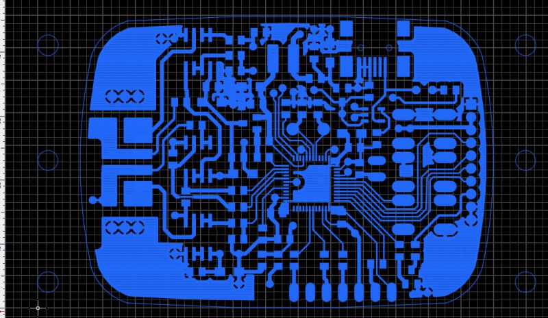

Как у вас продвигается борьба с глюками? :)) Похоже еще один нашел.

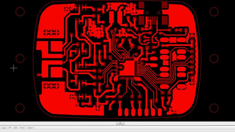

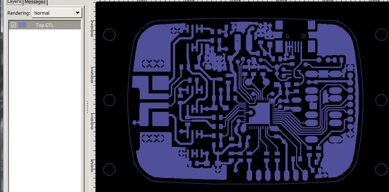

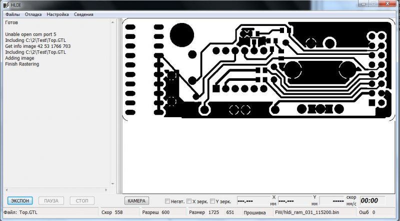

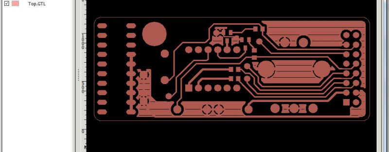

Решил сегодня посмотреть программу. Вылез один интересный прикол а именно при открытии гербера его искажение. Версия 0.49
На скриншотах приложил что вылезает в программе и этот же гербер но открытый в других программах.
И на всякий случай архивчик с самими герберами.

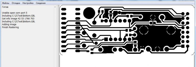

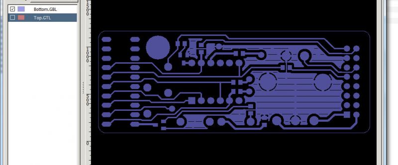

Тоже столкнулся сегодня с похожей ерундой при открытие гербера. Фото что вышло после экспонирования,
гербер в архиве.

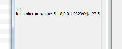

Все таки в 49-ой версии видать где то что то не то :))
Пробовал сегодня еще гербера открывать, фиг открывает, выдает такую ошибку. Удаление третьей строки ситуацию не меняет. В других программах все как надо.
И сам гербер в архивчике для анализа.

Чувствую, без работы не останусь :)) С первыми двумя разобрался быстро, а вот с третьим придётся повозиться. Не думал, что будут генерироваться макросы с локальными переменными. Впрочем, до полной реализации всего GERBER формата ещё далеко. Буду решать по мере поступления
