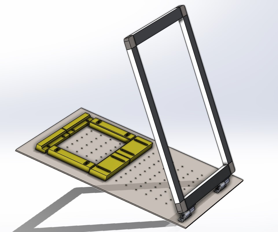

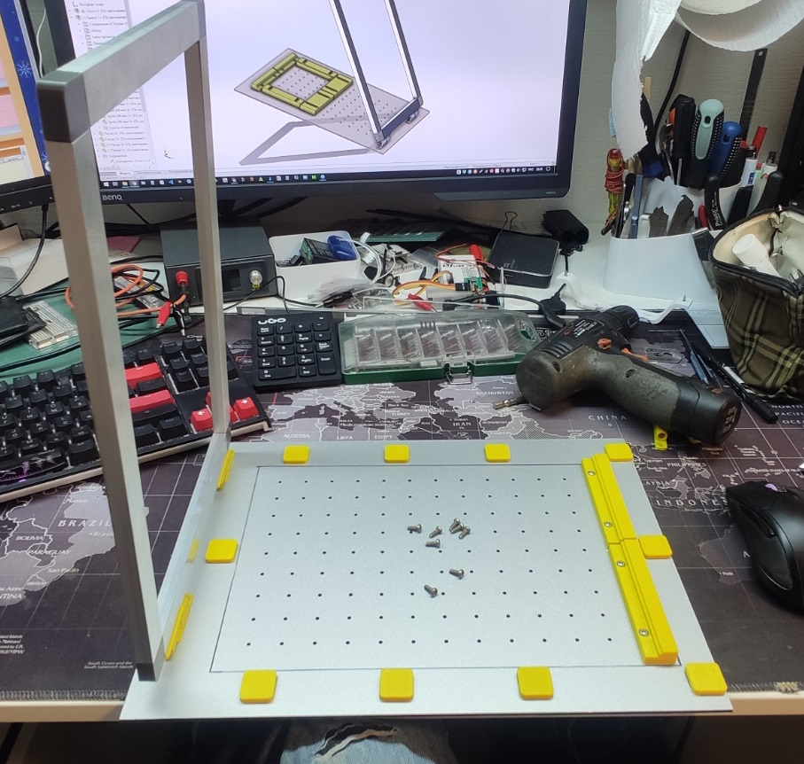

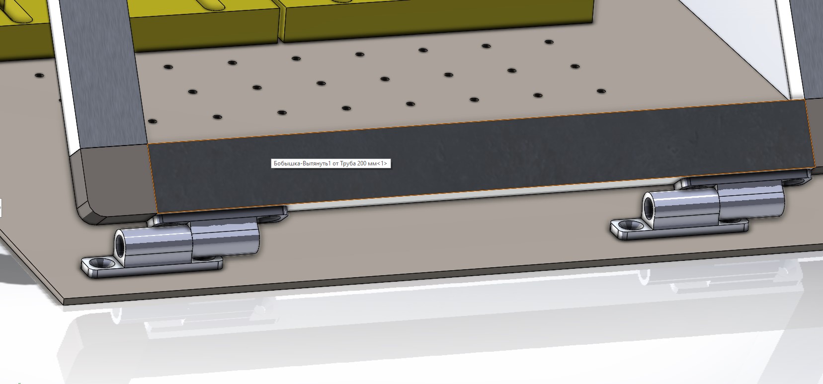

А я, собсно, чего сюда заглянул. Поделиться простым способом изготовления рамки для маски! Простой он, конечно, только при наличии 3Д-принтера.
В общем, суть: чтобы получить рамку формата А4 нужно в любом строительном приобрести метр прямоугольной трубы 10х20. Дальше печатается 4 уголка (файлы прикреплены) и ими соединяется порезанная труба. Метра как раз хватает на 2 куска по 290 мм и 2 по 200 мм. Уголок в трубу заходит туго, так что лучше иметь для этого дела струбцину достаточной длины. Печатается уголок на поддержках, наибольшей площадью к столу.
Для тех, кто хочет законченный девайс, есть остальные файлы в архиве. Вкратце что к чему: основание у меня сделано из листа композита, к нему же и крепятся все держатели плат винтами М3 прямо в отверстие (они сами себе резьбу нарезают). Штифты для петель изготовлены из 6 мм алюм. трубки из всё того же строймага. Отверстия под сами петли сверлятся по месту. По периметру рамки приклеены печатные проставки 4 мм (модель в комплекте). На дно основания наклеены силиконовые кругляшки, чтоб не скользило (взять можно - ну сами догадались).
Принимаю вопросы, жалобы, предложения в неограниченном количестве! :)))
P.S.: кто через какую сетку маску давит, 100Т норм?
Сетка для шелкографии.rar [52.3 KiB]

Seriyvolk, не могу понять для чего используются эти жёлтые вставки? В зависимости от размера платы ты эти жёлтые штуки переставляешь и в их пазы кладёшь плату? А как плата прижимается тогда, ведь без прижима плата прилипнет к сетке с маской?
Фоторезист Ordyl Alpha 350
 Заголовок сообщения: Re: Фотоспособ
СообщениеДобавлено: Вт дек 19, 2023 00:06:55
Карма: 93
Рейтинг сообщений: 2157
Сообщений: 4959
Это и есть крепление платы. За торцы платы прижимом. На жёлтых вставках бортик 1.6 мм глубиной. Кладётся туда плата, сжимается в торец, фиксируется винтами. У меня есть печатные тиски, которые до этого момента выполняли аналогичную роль аналогичным образом. Если до сих пор непонятно, завтра соберу всё с платой и выложу подробные фото.
Именно так. Кроме верхних, остальные губки подвижные. Можно любого размера плату сжать.
Если вдруг, что маловероятно, плата будет держаться плохо, тогда просто перемоделю нижний упор. Ну, либо как запасной вариант, можно бумажный скотч налепить. :))

Seriyvolk, слова "сжимается в торец" всё сразу объяснили. Единственное, что меня теперь смущает - скорость фиксации и, главное, скорость выемки платы со свеженанесённой маской. Просто пылинки очень быстро липнут и чем быстрее и плавнее выемка, тем меньше шансов "поймать" на плату что-то крупное. А у тебя получается, нужно винты крутить.
СообщениеДобавлено: Вт дек 19, 2023 00:37:51
Карма: 93
Сообщений: 4959
Ну, крутить - это сильно громко сказано. Отвернуть на полоборота, да, придётся. Потом губка отодвигается в сторону по её направляющим. Но не думаю, что это займёт больше времени, чем отклеивание скотча у тех, кто фиксирует им плату (а я много таких картинок насмотрелся).

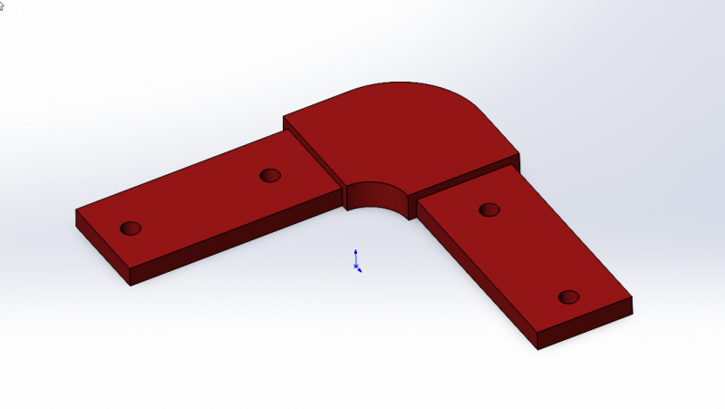

Можно поступить еще проще что бы совсем не париться и не гадать, и уйти от поддержек. Сам уголок поделить на две части и поставить позиционные отверстия для ровной сборки, ну и капельку клея потом.

Ну, в своё время я не догадался. :dont_know:
smacorp, докладываю по креплениям. Только что сделано 2 платы с маской. Ничего никуда не выпадает, плата держится отлично. Приложив небольшое усилие можно вынять и перевернуть плату не откручивая винтов. В общем, на деле вышло лучше, чем я это себе представлял!
