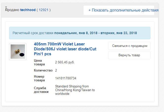

Я вот тут покупал. - Замечаний нет, пашет как заявлено .https://ru.aliexpress.com/item/1000mW-4 ... 0.0.hsnKz4

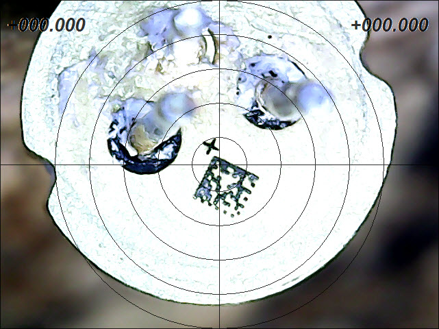

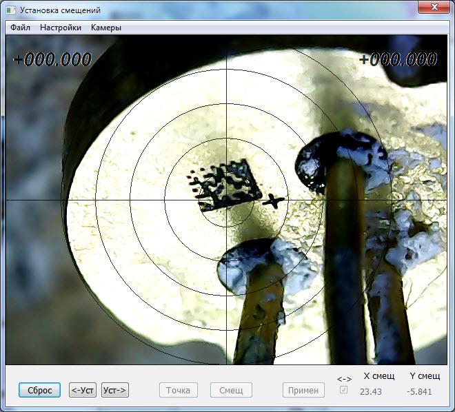

Все же у меня был скорей всего оригинальный, но почему то сгорел на половине макс. тока. :(
По ссылке https://laserpointerforums.com/f38/new- ... 56017.html разбор привода и извлечение из него этого лазера. Там есть фотка лазера со стороны ножек. У меня тоже самое на лазере, QR код какой то. :dont_know:
Может кто отсканировать, что на QR коде написано?
 Заголовок сообщения: Re: Лазерная установка для засветки фоторезиста от AlphaCrow
СообщениеДобавлено: Пн дек 25, 2017 23:46:00
Рейтинг сообщений: 229
Зарегистрирован: Вс апр 20, 2014 14:18:07
Сообщений: 445
Рейтинг сообщения: 4
1105161299
