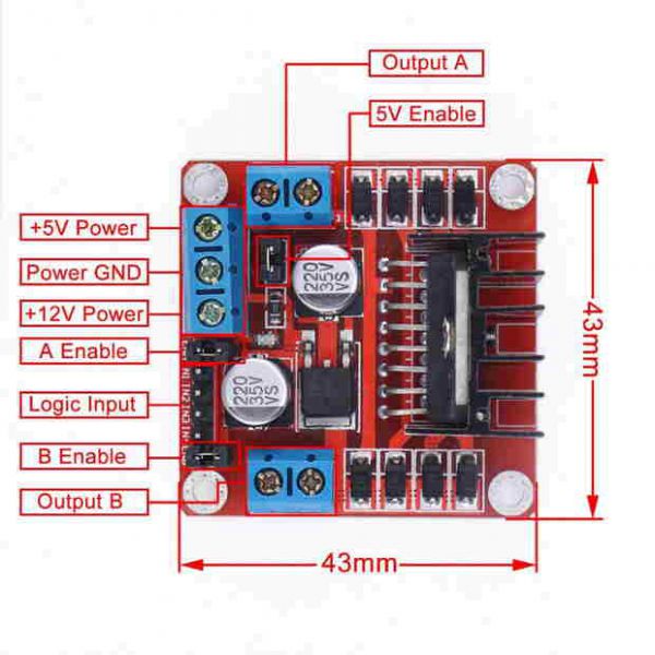

чета не могу разобраться куда движок каретки к контроллеру подключать, если юзать последнюю прошивку (кстати по прошивке самого контроллера и мануал по самой программе не нашел в этой ветке).
драйвер у меня на такой платке L298:
в оригинальной схеме от автора, подключаются 4 порта (PB12/PB13/PB14/PB15) а в схеме с драйвером торможения, уже используется всего 2 из них.
При чем не ясно куда именно какие контакты в моем случае подключать.
Просто надо платку развести чтобы все модули на нее навешать, подскажите как правильно.

прошивке контроллера
Как тебе удобно, так и заливай. Например, перемычками переводим контроллер в режим BOOT, и при помощи UART, подключённые к PA9\PA10, с помощью STM32 Flash loader demonstrator прошиваем.
с USB я так понял
Так.
Подал на одну ногу - поехало в одну сторону. Подал на другую ногу - поехало в другую сторону. Что тут непонятного.
Два порта - направление(PB12/PB15), два порта - ШИМ(PB13\PB14). В драйвере торможения ШИМ задаёт направление. Для L298 так же. IN a\In b к PB13\PB14.

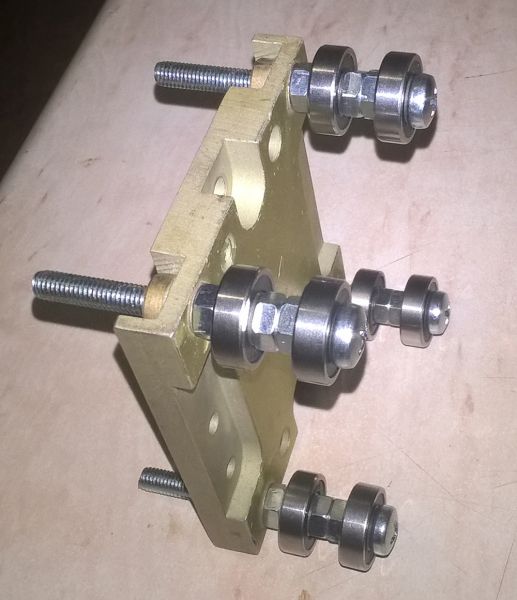

Мучаю каретку, искал ролики, не нашел в магазах, взял подшипники 5x16
на моей пластинке уже втулки медные стоят с резьбой на 5, сделал такие колеса.
Проверил нормально катаются по валам 8мм и по 12мм, валы пущу по внешней стороне, 1 вал жестко закреплю, а второй сделаю подпружиненный, для выборки люфта и постоянного натяга.
Вся эта каретка в сборе весит 168гр. длина валов планируется 400мм по X камеру наверно вешать не буду, чтобы вес не увеличивать. в общем в итоге с думаю в грамм 220-240 уложусь.
 Заголовок сообщения: Re: Лазерная установка для засветки фоторезиста от AlphaCrow
СообщениеДобавлено: Вт янв 02, 2018 16:18:06
Карма: 113
Рейтинг сообщений: 1537
Сообщений: 2993
Откуда: Lugansk ЛНР
Подшипники за одну неделю погрызут твои валы. Если так понравилась тебе алюминиевая пластина, то ищи на али резиновые или пластиковые колесики.
СообщениеДобавлено: Вт янв 02, 2018 16:29:12
Карма: 7
Рейтинг сообщений: 11
Зарегистрирован: Сб янв 07, 2017 10:14:29
Сообщений: 104
Откуда: Н-Новгород
Сергеj валы не прогрызут точно, я 12мм валы напилил на работе со штоков выдувной машины пэт бутылок, они расчитаны на долговременное трение, короче там сталь похлеще чем та из чего сами подшипники сделаны(там сталь хрупкая, но жесткая) мы их на работе чаще все бракуюм по причине что они просто ломаются в районе резьбы, в любом случае что валы (халява) что подшипники (19руб), расходный материал, пофиг как бы, что протрется, поменяю, благо в китай за этим не надо обращаться.
Меня больше вес настораживает.
