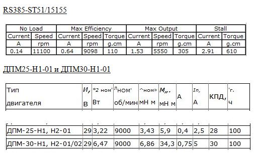

Здравствуйте, уважаемые, форумчане! У меня возникла небольшая проблема. Есть в наличии три моторчика: ДПМ30-Н1-01, ДПМ25-Н1-01 и от принтера:
RS385-ST51/15155. Я хочу сделать микробормашинку с хорошей тягой для гравировки, шлифовки, сверловки и пр. Подскажите, пожалуйста, какой движок
подойдёт лучше для этого дела? Фото моторчика от принтера я выкладывал ранее. Во вложении параметры сих движков.

а сам не видишь, разве? дпм30 самая что ни есть моща
принтерный пооборотистее будет, но при нарузке резко их сбрасывает
Я его полностью поддерживаю.

Спасибо. А к ДПМ30-Н1-01 можно подобрать регулятор оборотов без падения мощности на валу? Если есть такая, то выложите, пожалуйста, или ссылочку, а?
да сколько можно выкладывать то?. на первой странице есть котоссылка на топик, где автор собрал все возможное и невожное поищите внимательно
только без потери никак.... есть законы механики. можно минимизировать потери, но избежать никак.
тут либо дергать мотор короткими но мощными импульсами тока, амплитуду которых снижать при увеличении оборотов(шим),
либо устройство с положительной обратной связью, которое отслеживает обороты, не давая им понизиться. схема сложная, если требуется точность, а если простая компенсация, греется как печка

При всех достоинствах двигателей ДПМ и ДПР, именно под гравер у них есть слабое место, хрупкий вал. Поломано 4 вала различных двигателей этой серии при работе с фрезой. ИМХО, или колхозить к этим двигателям гибкий вал, или смотреть в сторону другого двигателя.

проще дремель купить. там все просчитано.
в руках я ни одного дпм не сломал. хотя валы гнулись. Это разве что при боковой нагрузке, коей фреза и является.
но тут дпр30 с валом 4 мм получше был бы. так можно еще сделать типа удлинителя вала на собственных подшипниках. а валы соединить либо жестко, либо через резиновый флянец

В наличие имеется две бормашинки с гибкими рукавами: наша, вроде Зубр (я ей не пользуюсь, лежит в своём кейсе) и Оmax (им я пользуюсь) и ещё есть просто
машинка без рукава, вроде тоже наша. Но дело не в этом. Хочется самому сделать то, что-бы и по параметрам подходила и дизайн устраивал. Люблю мастерить.
А насчёт ДПМа: так я и хочу удлинить вал и жёстко посадить его на подшипники. В сарае завалялась боковая ручка от "отрезного"( она крепкая и пустотелая),
так я в ней корпус под ручную микробормашинку углядел. По диаметру точно ДПМ30 входит.
