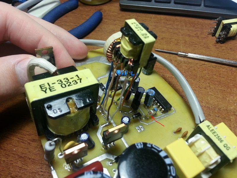

Сделал фото платы донора (http://2file.net/get/29943/ больше 2мб. На коте выкладывать нельзя) (с этой платы я взял большой трансформатор и мелочёвку). Транзисторы и микросхему я купил.
Как я уже говорил. Я постарался в точности повторить плату из этого поста (viewtopic.php?p=1661096#p1661096). Единственное отличие это большой трансформатор.
Маленький трансформатор из другого донора. НО его маркировка совпадает с трансформатором из поста.
Сейчас более детально рассмотрел донора. Возможно нужно поменять маленький трансформатор.

LEVV2006
С большим трансом всё нормально, совпадает. Если, конечно, разводка, как у Ruzika. Скорее проблема из-за мелкого.

LEVV2006
Нет, управляющий трансформатор не совпадает.
Вот так должно быть. Нумерация на печатке согласно нумерации приложенной схемы (на печатке я нарисовал нумерацию). Даже при беглом взгляде видно, что выход 9 трансформатора находится с краю, а у меня на печатке он посередине.
Выводы 3 и 5 возможно придется поменять местами, так как без трансформатора я не могу это определить (нужно прозвонить).

LEVV2006
Плата с металлизацией?
Лампа горит без трансформатора?
И почему на фотке зеленый провод (9) идет на правый крайний выход?, он должен впаиваться в средний выход на плате.

Ruzik
Да. Исправил. Я пробовал и так и так. Но ничего не меняется.
Плата без металлизации! Мне и нужен блок питания чтобы научиться делать металлизацию. Тут присутствует проблема «курицы и яйца»!
Когда трансформатор выпаян. Лампа вспыхивает и гаснет. Никакого писка нет.

LEVV2006 писал(а):
Ruzik
Писка и не будет если нет генерации, проверь цепи обвязки TL494, возможно низкая цастота генерации отсюда и большой
ток чере транзисторные ключи 13007, хорошо бы подключить осцил на базы 13007 и глянуть, что на них твориться, чтобы
транзисторы не успели вылететь с начала подключить осцилограф, потом включить питание :lol:

LEVV2006
А когда трансформатор впаян, то лампа горит? Если да, то проверяй транзисторы (4106) и всю обвязку к ним (диоды тоже).
Печатка рабочая, ищи неисправную деталь.

Для меньшего риска можно даже выпаять 13007 и замерить импульсы на базах
И что делает стабилитрон КС133 возле ТЛ ки
