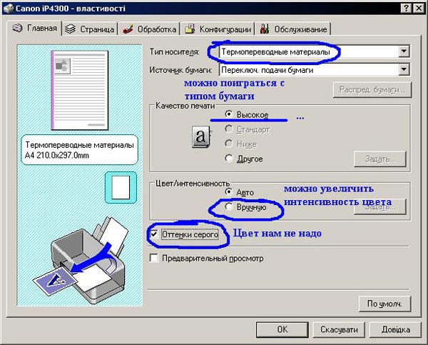

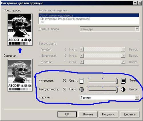

mial писал(а):
Что толстый слой это понятно. Но как его сделать тоньше. Настроек в винде практически нет. Хоть линукс ставь специально для печати. :(
Пример для CANON
Ну, вобщем, как-то так.

Сделал также, печатает водными.. :dont_know:

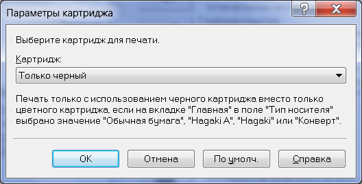

На вкладке "Обслуживание" есть "параметры картриджей":
Печатает только пигментом. Здесь написано, какие носители допускаются. У меня сразу после печати "крокелюр", а полежит 20 минут - все выравнивается.

Как добраться до этого окна?
У меня вот это только.. :dont_know:

Мда... Вот, там, внизу в левой колонке, где у тебя пустое место, у меня и стоит нужная кнопочка...
Может, поискать другой драйвер?
