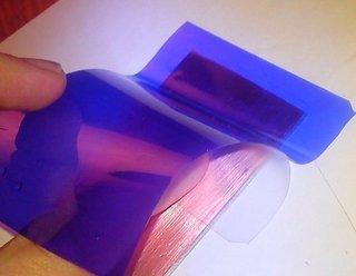

Температуры 180 должно хватить. И результат теоретически должен быть намного лучше по сравнению с применением утюга.
При +180С он у вас пузырями поплывёт.
Нужно на обрезках текстолита опробовать
лучший вариант. Можно и утюгом, плёночный фоторезист
особо давить не нужно. Лучше через папиросную бумагу
разглаживать утюгом.
Налепить ровно не сложно, на любом уголке пинцетом
отделить матовою нижнюю плёнку, уголок фоторезиста
наклеить на текстолит в углу, и потом вытягивая снизу
этот уголок разглаживать пальцем по чуток пока весь не
наклеется. Пытаться сразу ровно наклеить- будут пузыри
и складки.
Примерно так:

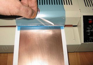

С ламинатором проще, нижнюю плёнку можно просто за
краешек вытягивать пока плату через ламинатор проходит.

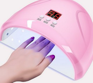

Засвечивать-идеально подходят УФ светодиоды из женских
когтесушок
У некоторых есть и таймер, небольшие платы туда можно без
переделки УФ сушилки засвечивать.

Ламинатор совсем не нужен.
Резиновый валик из лазерного картриджа (вал переноса заряда из тех что в конторах заправки картриджей выбрасывают) все решает.
Мокрый способ приклеивания фоторезиста избавляет от пузырей и складок.
Для облегчения отделения нижней пленки прижать ногтем уголок к кусочку текстолита и распушить медицинской иглой.
Наждак применять более мелкий чем на фотке.
2000 вполне достаточно.
После наждака полезно применить средство для удаления ржавчины в сантехнике.
То что с соляной кислотой.
Положить заготовку в ванночку с водой, а сверху пленку с отделенным слоем.
На воде она расправиться и будет плавать.
Прямо в воде совместить, вынуть и положить впитывающую лишнюю воду на газетку.
Раскатать резиновым валиком от центра к краю.
Если начинать от края, то есть риск намотать пленку на валик.
Обрезать выступающую пленку ножницами.
Нагреть до температуры 50-60 градусов для высыхания воды.
Елозить утюгом совсем не надо.
Достаточно подержать над газовой плитой, до ощутимо горячего, но терпимого состояния.
Пройтись еще валиком, пока горячая.

Конечно маникюрный светильник наверняка имеет выраженный эффект да им плату засвечивать идей не возникло.
Стеклышки, прищепки туда не влезут.

как-то очень сложно.
и конечно же, все самопальные светильники неуклюжие, а вот голая лампа советском светильнике это красота и ляпота.
пошел выкидывать ламинатор, хоть с ним намного удобнее, лучше и быстрее, но раз не нужен, буду геморрой с валиком устраивать и греть на газу.
но боковой засвет и подтрав не болтовня, а реальный факт, и шаг 0.5 не требует фольги 18 микрон.
