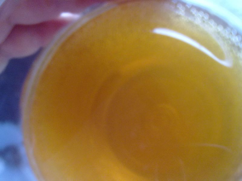

Здравствуйте уважаемые коты! Перечитав тему, тоже решил заняться металлизацией и решил замутить палладиевый активатор. Достал несколько резисторов ПП3 и конденсаторов. С кондерами пока не занимался только обжег, получилось аж 24 грамма :shock: , а вот резисторы решил растворить. Накупил химии и сегодня на гараже начал мутить.
Резисторы были с символом "М" поэтому палладиевыми (вернее сплав палладий-серебро) были только нашлепки, что смог оторвать то растворил в азотке получилось немного, с той частью проблем нет.
Ну, а остальное скинул в кучу и залил азоткой и тут поперли проблемы :( Короче там была медь....
Комментарий к файлу: конденсаторы КМ
10072013583.jpg [134.87 KiB]

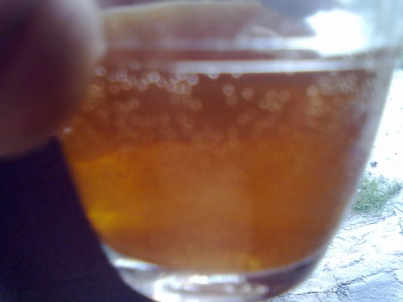

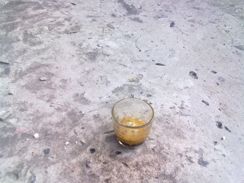

Сначала все растворилось в азотке получилась буро-зеленая жидкость. Потом добавил солянки выпало серебро в осадок его отделил. Затем добавил алюминий все зашипело.

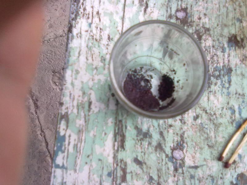

Когда все закончилось был осадок на дне состоящий из черни палладия и, красных хлопьев, я так понял меди...
Промыл все водой и попытался растворить солянкой вместе с перекисью, в надежде, что медь раствориться а палладий останется на дне. Но не тут то было растворилось все :(
Кинул опять алюминиевую проволоку в раствор и тут стало совсем плохо... Алюминий растворился осадка никакого не выпало теперь у меня 50 мг оранжевого раствора в котором есть палладий алюминий медь и еще бог знает чего.
Посоветуйте, как достать оттуда палладий?

я уже писал про это.
надо погрузить в раствор куски чистой меди (покрупнее и почище), на ней будет кристаллизоваться серебро и палладий, и в виде серого порошка выпадает на дно, его собрать, промыть на фильтре дистилл. водой, и уже не разделяя серебро и палладий готовить активатор.
а какая среда получилась, пэаш известно?

Померять pH нечем, предположительно кислая (есть слабый запах солянки). Серебра в растворе нет, это знаю точно, я его отфильтровал (тот порошок на солнце потемнел, так что сто процентов серебро) а вот алюминий в растворе есть. вот как теперь палладий достать? медь как я понимаю менее активна чем алюминий поэтому ваш совет с медью ничего не даст, или я не прав?
Вот тут ошибка была. Металлический палладий растворяется в солянке с перекисью.

ну, да, вы же на промежуточном этапе, серебро в хлорид перевели, очень жаль.
теперь у вас там плавает несколько миллиграмм палладия во всевозможных вариантах комплексов с основными хлоридами алюминия.
как думаете, какие шансы теперь соскрести палладий, даже если он и выделится полностью?

Но ведь палладия там не миллиграммы, как минимум 0,1 грамма не хотелось его терять... все таки нашлепки от семи резисторов. А если я выпарю всю стопку можно будет с ним что то потом сделать?
