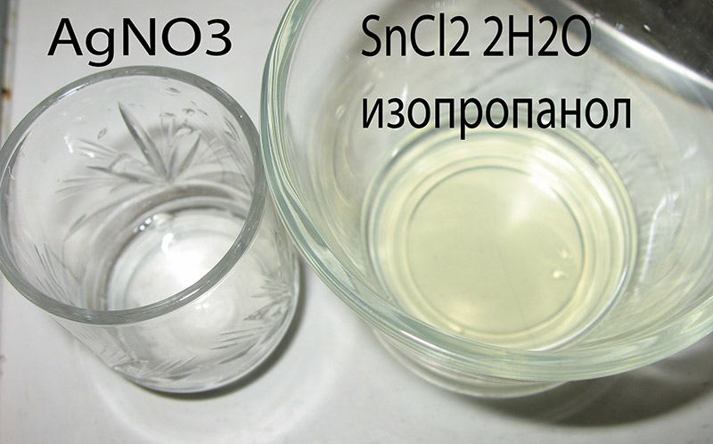

Ruzik писал(а):
savvey
Ответственно заявляю, что при смешивании нитрата серебра с сульфатом олова образуется белая муть, нагрев не помогает.
ага, понятно, не ожидал, что вы так скоро...
потому что мне только сейчас пришло в голову, что в среде серной кислоты наносеребро будет окисляться.
таким образом среда должна быть не сильно кислой- это раз, кислота не должна быть окислителем- это два.
а в идеале среда должна быть восстановительной.
у вас есть спирт?
нужен, желательно чистый, безводный, например, изопропанол.
растворите олово в изопропаноле и прибавляйте постепенно серебро (которое, кстати, тоже желательно, но не обязательно, в спирте растворить)
в спиртовой среде олово не будет гидролизоваться, поэтому никаких кислот не надо, и никакого хлорида натрия тоже.
у вас получится спиртовой раствор, и это даже еще лучше (лучше смачиваемость).

...да что тут проверять- все прекрасно работает...
у меня как раз завалялся раствор хлорида олова в абсолютизированном изопропаноле, он в большом стаканчике.
быстренько развел нитрат серебра в стопочке, и стал потихоньку прикапывать...
первые капли, раствор резко помутнел, да и только,
при дальнейшем прибавлении стало заметно образование коллоида цвет поменялся.
3.JPG [132.7 KiB]

Ruzik писал(а):
mr_kot
С серебром совмещенный точно не получится, а вот с коллоидной медью попробую.
вы фотки посмотрели?
почему это не получится?
я на 99 процентов уверен, что все получится.
Хм, нитрат серебра чем растворен, азоткой?
водопроводная вода.
никакой кислоты и хлорида натрия в спиртовом рецепте, который я предложил, не требуется, в них нет смысла.
Последний раз редактировалось savvey Вт июл 16, 2013 20:44:16, всего редактировалось 1 раз.

Ruzik писал(а):
Думаю дальше все это дело выпадет в осадок.
У меня ни какого коллоида не получилось почему то, спирт медицинский использовал.
Фотки посмотрел.
то, что выпадет в осадок, это вероятно, но не факт,
пока что не похоже что он собирается сделать это, посмотрим, если не высохнет раньше...
Что дальше с этим коллоидным раствором происходит, осадок не выпадает?
Если окунуть в него медь, серебро контактно выделяется?
пока стабильно, но я боюсь, что высохнет раньше, чем дождусь коагуляции.
к тому же если сделать по-нормальному, на магнитной мешалке и капельной воронкой должно быть еще лучше.
по всей видимости - будет жить.
ионов серебра там не может быть в принципе, соответственно на меди ничего не выпадет, так как там есть хлор-ион, и есть восстановитель.
Последний раз редактировалось savvey Вт июл 16, 2013 21:14:42, всего редактировалось 1 раз.

Ruzik писал(а):
На медь реагирует раствор?
И сколько чего взято примерно?
с медью ничего не выпадет, это сто процентов.
пропись рецепта нужно оптимизировать.
нужен безводный спирт (изопропанол легко достать)
нужен хлорид олова двухводный (растворимость в ИПС приличная)
нужен нитрат серебра
соотношение олова и серебра под вопросом, это надо выяснить.
раствор отлично смачивает пластики без всяких ПАВ, как нарисуешь так и остается, при высыхании - блестящая однородная плотная пленка получается (у меня концентрация, видимо, большая).
