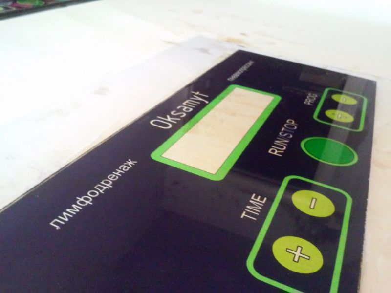

может кому интересно хоть и не в тему . панель сделана на струйном принтере и наклеена на стекло (кнопки емкостные сенсоры)

да . интересные поделки. да я не претендую на новизну идеи. это как подсказка- вариант....бывает лазишь по форумам и какая то чья то мысль на что то толковое натолкнет...панель под стеклом имеет более шикарный вид чем если прямо на пленке и не затирается, а сенсоры qt1010 отлично заменили кнопки . рекомендую !)
