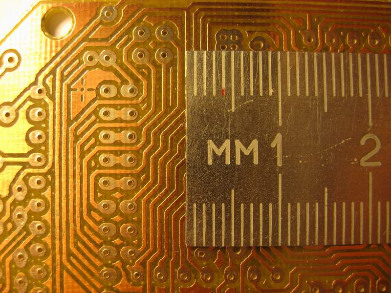

Вызывает сомнения адекватность оценки доступности бумажки от Lomond-а, код 0807430. Даже в Питере её не купить в розницу, да и цена очень высока. Пресловутая 333 для моего IMHO другой конец палки - искать, думать куда деть самоклейку, резать трясущимися руками. Фотобумага от Lomond из рекомендуюмых (точно не помню артикула, матовая) и то пропала. Сам пользую глянцевую для струйной печати 0102017 (50 листов), оную режу по шаблону до A5.
1. Заготовку тру "Губки с мылом" от "Home Queen" на сухую. Это мелкая и мягкая стружка, позволяет оттереть весь брак и получить очень блестящую поверхность, шкурка отдыхает. Тру в одном направлении, после протираю ИПС.
Добавка: раньше протирал исключительно "ватными дисками". Но позже напрочь отказался от этой идеи. Тут есть большие минусы - это оставление ворсинок на любых стадиях протирки, особенно на краях. Полностью перешёл на туалетную бумагу. Тут минус - катышки, но с ними бороться гораздо легче. И что ещё немаловажно - это цена!
2. В рамках технологии ЛУТ (а не ЛЛТ) печать шаблона с зазором +3мм по краям, заготовка с тем же зазором. Перед совмещением кладу шаблон на несколько листов бумаги. Чищу перед лампой заготовку от пылинок и ворсинок (сквозняков быть не должно). Этот момент для отсутствия "неприлипа" тонера считаю архиважным!
Тонкость: чистить от пылинок лучше держа над головой (или чуть выше уровня глаз) перед лампой и как только будет приемлемый результат сразу собирать бутерброд.
3. Кладу рабочей частью на шаблон, заготовка сверху. Ставлю разогретый на максимум утюг (не путать с ламинатором!). Жду слипа секунд 25-35.
4. Переворачиваю бутерброд шаблоном вверх и довожу дело до 7-й степени просветления. Это когда бумага начинает покрываться коричневыми пятнами, а я красными, минуты 2-3. Активно использую давление собственного центнера, рёбра и носик утюга (а не свои) (модель утюга Rowenta Clip up 1400W). Не брезгую просто глажкой, а так же кручением. Мог бы и описать более интимные приёмы, но понимаю, что форум читают дети. Суть в том, что бы тонер поплыл и ушли белые пятна.
Добавочка: подобная утюговая активность оправдана, если процент заливки большой, около 50% и более. Нанесения расположения деталей (5-20%) может не пережить и сместиться, дав дубль. Здесь надо помнить о площади и липучести (при вашей температуре) тонера. По этому более универсально: разогреть-придавить без смещений-перевернуть (бумажкой вверх)-дать чуть остыть-после носик+рёбра (должно напомнить оттиск монеты на фольге)-далее при большой площади тонера рекомендую добавить 7-ю степень.
5. Аквадеинсталляция бумаги. Тут только пальцы и никакой ловкости рук.
6. Собственно итогом сего момента является фотослой. Первое время царапал, после пробовал не царапать, так сказать насквозь. Уже "вижу" ухмылки. Так вот - "а мы его буриданчиком!" (Светлая личность). Где-то на просторах и-нета нарыл совет: "Luxus для ванн", но им замучился. Попробовал "Cillit Bang" + зубной щёткой. Результат удовлетворил.
Поправка: "Luxus для ванн" всё же иногда применяю, когда "Cillin Bang" подводит. Самую мелочь можно после и иголкой доскрести, 100% не обязательно добиваться.
7. Травка (не, не курю анашу, травлю плату).
8. Ацетон, снова "Губки с мылом" + ИПС - пыль.
9. Спрыскиваю шаблон для лужения "Transparent 21" (оставшийся от фоторезистивной технологии) совмещаю на просвет (т.к. это один слой, то видно чудесно).
10. Кладу бутерброд заготовкой вверх придерживая бутер пальцем, что б не съехал (если просветлителя много, то съехать не должно). Бо'льшую часть заготовки прижимаю разогретым ламинатором, тьфу утюгом. Жду слипа сек 15-20 и после смело грею всю площадь ещё 15-20 сек. Далее по аналогии.
11. Лужу ROSE.
12. Ацетон, снова "Губки с мылом"+ ИПС.
13. Можно ещё на обороте, так же на просвет, добавить расположения деталей с номиналами и прочей...
14. Сверловка, гильятинирование и прочие счастья...
Немного о принтере, пришёл к "Brother HL-1670N" тонер "TN-7600". Ему лет 10, довольно точная геометрия ("HP 1022" рядом не стоял) позволяет совмещать маску для лужения на просвет. Управления дозой слабовато, но для "плёнки" мне хватает. Пробовал "Nashuatec 7116", "Xerox M118" - этот ближе к идеальному, "Kyocera CD1020", "Brother HL-1450".
Добавка: печатаю "маску для лужения" на другом листе бумаги на этом же месте где и "для травки". Разные места одного листа часто не сходятся, а одно и тоже место на разных листах практически всегда совпадают.
Комментарий к файлу: Где нужно на маске фотослой неплохо сходит сам, достаточно просто потереть пальцами. На фото выглядит страшно, но в реалии адекватно.
