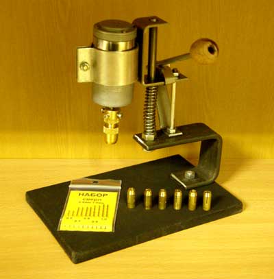

А вот что есть в DESSY тчк RU
Легко повторить , 2 модели, отличаются движком,
обе стоят по 1 Килорублю
dessy тчк ру.JPG [14.34 KiB]

О уже по 1000 стоит
и при том это старый вариант станины
есть новый более правильный
хотя и такой прослужил мне верой и правдой года 3
самому такой сделать проблем не составляет - если руки там где надо
